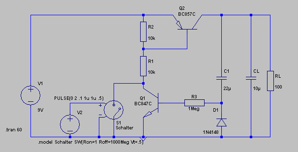

Hallo ich habe folgendes Problem und zwar möchte ich , dass wenn ich auf
einen Taster drücke, eine LED angeht und dann nach 20s (oder auch
länger) von alleine wieder ausgeht. Erst bei erneutem Drücken des
Tasters soll sie wieder angehen. (so ählich wie bei einem iPod toch der
nach einiger Zeit selbst in den Standby versetzt nur eben mit einer LED)
Ich hoffe ihr versteht was ich meine...
Wäre nett wenn mir jemand helfen könnte.
Danke
Wie wärs mit einem Timer setzen, nur gut, so lange wird kein Timer
rennen.
Ansonsten Timer setzen, und erst nach gewisser Zeit wieder den Taster
freigeben.
>Oder ein MC, z.B. ATtiny13
Klar, wenn die Tools zu HW und SW sowieso vorhanden sind und man bereits
eingearbeitet ist.
Ich habe mal vor (-zig) Jahren die Schaltung im Anhang verwendet - für
ein Kinderspielzeug, das einfach nach einigen Sekunden wieder
ausschalten.
