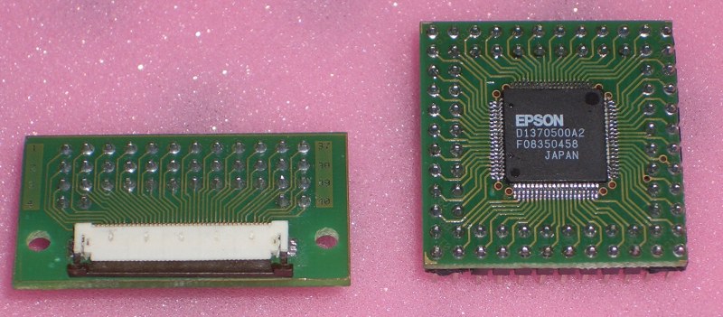

ich arbeite gerade an einem Projekt zur Visualisierung mit einem 5,7"
TFT Display.
Dazu habe ich mir spezielle Adapter für verschiedenen Bauteile
angefertigt.
z.B.:
Grafik Controller Epson S1D13705 im TQFP80 Package auf 80-PIN DIL (wie
PGA)

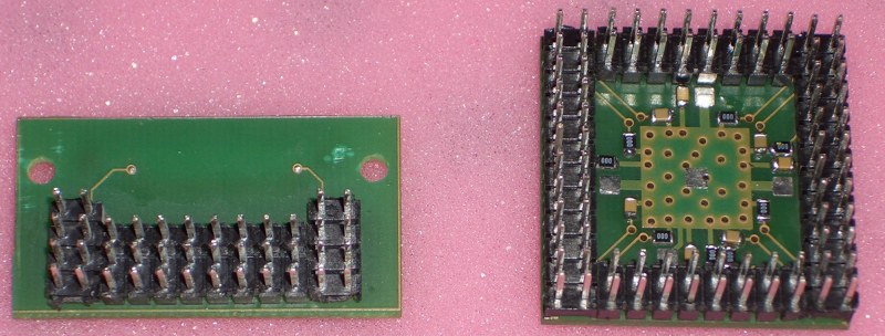

Block Cs & Maßeflächenverbindung wurden bereits auf der Unterseite
realisiert.
Ohne diese Bauteile kann der Adapter auch für andere TQFP80 ICs
verwendet werden.
FPC Steckverbinder zum TFT ,40 polig, Rastermaß 0,5mm, Top oder Bottom
Connect im 40-PIN DIL Adapter.
Auf den Fotos sieht man die Details über den Aufbau.
Hiermit besteht die Möglichkeit, einen konventionellen RM2.54 Aufbau
zu realisieren.
