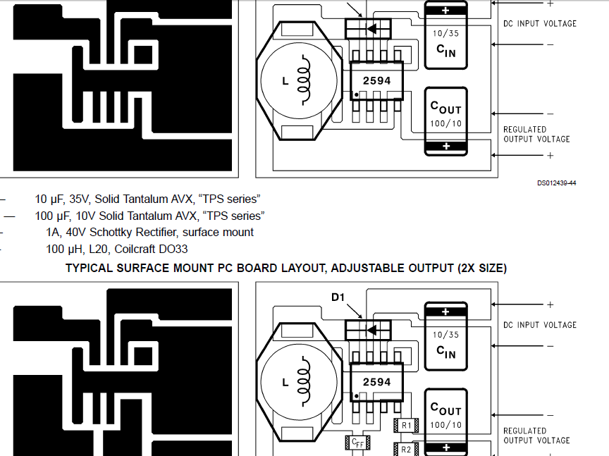

Ich möchte einen DC/DC Wandler SMD mäßig aufbauen. Am DC/DC Wandler
ergeben sich ca 1W Verlustleistung, und die sollte ich natürlich
abführen. Nur wie soll ich das kleinen SOIC Gehäuse kühlen??
Kann man da schon mit einem guten Layout ein bisschen Leistung
abführen??
Danke und lG
kitz4s
Ganz allgemein, kann man das mit grossen Masseflächen machen.
Evtl. mit einer Reihe von Durchkontaktierungen um den Chip herum.
Ich meine das im Datenblatt oder einer App-Note dazu weitere
Informationen enthalten sein könnten, einschliesslich einer Empfehlung
zur notwenigen Fläche.
OP
Ja, im Datasheet hab ich ein Bild eines typischen Layouts gefunden, dort
wird die Masse auch als Kühlfläche verwendet. Aber ich betreibe den IC
am Limit und würde zuvor gern nachrechenen ob die Fläche ausreicht.
Die vorgeschlagene Fläche scheint mir etwas klein!?
lG
das kommt auch darauf an, wieviele lagen deine platte hat und wie warm
der rest der BE wird, sowie die größe und CU-Auflage. bei 35µm brauchst
du nat. ne größere fläche als bei 105µm um die wärme abzuführen. sobald
du vom engen chip weg bist so viel Cu wie möglich einbringen. bei
mehrlagenplatten auch in den darunterliegenden lagen. die flächen müssen
elektrisch nicht das gleiche potential haben um als heatspreeder zu
fungieren

>1 Watt mit einem SO8 ? Da wuerd ich nochmals drueben gehen. Das ist
>zuviel fuer laengeren zuverlaessigen Betrieb
Nöö, es gibt "thermal enhanced" SO-8, die können bis zu 2,5W!!
Aber hat nur, wenn sie mit vielen thermal vias + kupferfläche gut
gekühlt werden.
MFG
Falk
Hallo Matt,
>abführen??
Ich würde soviele Vias wie möglich (viel Kupfer!) in der lokalen
Massefläche unter dem Chip plazieren und auf der anderen Seite mit einer
durchgehenden Massefläche verbinden. Diese Massefläche möglichst
großflächig und thermisch gut leitend auf einen Aluminiumkühlkörper oder
Aluplatte schrauben. Platine mit Aluplatte vertikal anordnen.
Eine 4-lagen-Platine mit drei Masseflächen verbessert die Wärmeabführung
erheblich, weil die Wärme dann besser in die Breite fließen kann.
Kai Klaas
Danke für die zahlreichen Antworten!
Die Idee mit der Multilayerprint hört sich gut an, aber ich kann/darf
leider nur eine Duallayerprint verwenden.
Wenn ich die Leistung mit dem Wirkungsgrad multiplizier komm ich auf
1Watt. Der Wirkungsgrad ist vom Gesamtaufbau. Weis also nicht ob die
gesamte Leistung am IC abfällt.
Ich werd einaml einen Aufbau starten und mit Try-and-Error versuchen :)
Das vorgeschlagenen Layout werde ich übernehmen, werd die print aber
größer machen und rundum genug Fläche übriglassen.
lG
