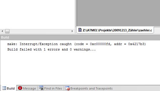

ich bin neu hier und arbeite mich gerade in den GCC ein. Hierbei scheine
ich aber noch etwas falsch zu machen.
Zunächst habe ich WinAVR-20090313 installiert und danach AVR Studio 4.18
build 684. Als Betriebssystem läuft bei mir Win 7 64Bit Ultimate.
Um zu schauen, ob die Programme miteinander harmonieren, habe ich ein
kurzes Programm aus einem Lehrbuch abgeschrieben und compiliert.
#include <avr/io.h>
#define TAKT 8000000UL
void main(void)
  DDRB = 0xff;
  PORTB = 0;
  while(1)
   PORTB++;
Abgeschrieben deswegen, damit der Fehler ggf. nicht am Code liegt. Beim
Compilieren taucht jetzt immer eine Fehlermeldung auf (siehe Anlage).
Was mache ich falsch? Ich habe gelesen, daß es früher mit der 64 Bit
Version von Vista auch Probleme gegeben haben soll. Derzeit weiß ich
nicht, wie ich meinen Fehler eingrenzen soll.
Danke vorab für Eure Hilfe
Alex

Verfluchte Axt.
Nach ner handvoll "Nullen" zu Gooogeln hielt ich für wenig sinnvoll.
Ich hatte es daher mit "4217b3" versucht und bin damit nicht fündig
geworden. Werde es gleich mal probieren und dann schauen wir mal.
Vielen Dank
