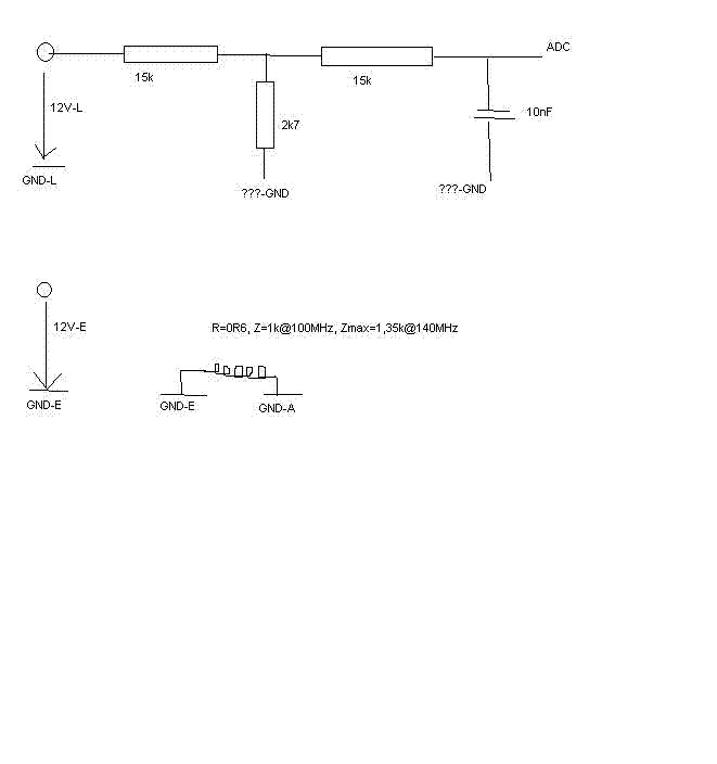

in meiner Schaltung gibt es einen Leistungs- und einen
"Elektronik"-Teil, welche auch getrennt mit 12V-Leistung und
12V-Elektronik versorgt werden. Im Gesamtsystem kommen aber beide
Versorgungen aus der selben Quelle. Ich habe also jetzt auf meinem Print
eimal GND-Leistung, GND-Elektronik und zusätlich noch GND-Analog (wird
aus GND-Elektronik "erzeugt"). Jetzt möchte ich die 12V-Leistung mittels
ADC überwachen. Dazu verwende ich erstmal einen Spannungsteiler um die
Spannung auf einem Wert herunterzuteilen, den mein ADC verarbeiten kann.
Dann kommt noch ein RC-Tiefpass um Störungen herauszufiltern.
Jetzt ist meine Frage: Welchen Ground schließe ich an den
Spannungsteiler und welchen an den RC-Tiefpass an?
Gruß Tobias

Der AD-Wandler heißt ja Analog -Digital Wandler. Es liegt also nahe
die Analog masse zu nutzen ;)
Zeig doch mal den Schaltplan, der sagt meist mehr als viele
beschreibende Wörter.

Da es in deinem Falle eh keine galvanische Trennung gibt, würde ich den
"Leistungs GND" nehmen. Somit vermeidest du bei einer möglicherweise
schlechten Impedanz eine Potentialverschleppung.

Also eine Schaltplan den ich hier zeigen kann (darf) hab ich leider
nicht. Anbei aber eine kleine Skizze.
E=Elektronik, A=Analog, L=Leistung
Welche GND's nimmt man am besten bei den ???-GND's?

Das Problem ist halt, dass du ein Signal messen willst, welches auf
GND-L bezogen ist. Deine Ref-Spannung am ADC ist aber auf GND_A bezogen,
somit hast du für beide Messungen ein gutes Argument. Wenn du den
Spannungsteiler auf GND-A legst, hast evtl. die korrektere Messung, wenn
du ihn auf GND-L legst hast du weniger Störungen auf GND-A, da du
immernoch die Spule zwischen den GNDs hast.
Gast #1518914
Ich denke mal dann nehme ich GND-L,  bei dieser Messung kommt es mir
nicht ganz so stark auf die Genauigkeit an. Und dann halte ich mir den
GND-A für die wichtigeren ADC-Messungen besser sauber.
