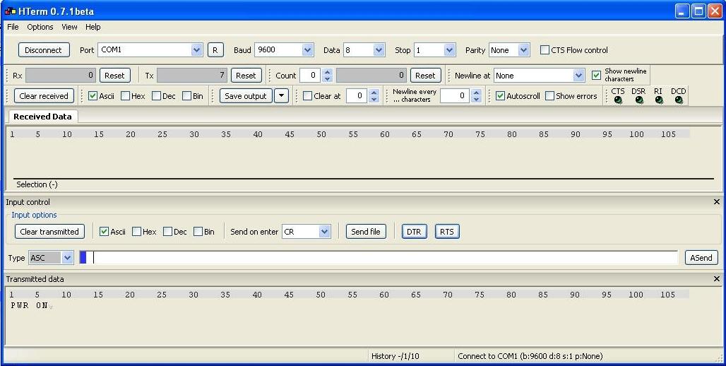

Gast #1519653
hier noch ein sceenshot von hterm.
dort sieht man die einstellungen und unten bei TYPE ASC dahinter gebe
ich PWR ON ein und drücke ENTER. dann geht der Beamer an, nur bei dem
AVR nicht.

Gast #1519765
Hab noch was rausgefunden:
Wenn ich per HTERM Hex Codes sende und bei "Send on Enter" NONE
einstelle UND am Ende der Hex Code Kette ein &H0D anhänge, dann wird der
Befehl auch ausgeführt.
