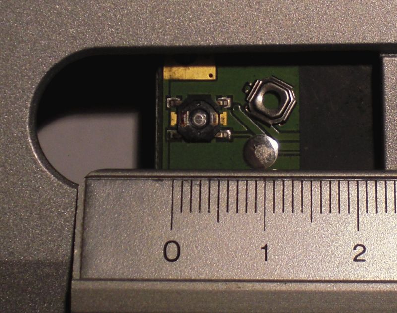

ich repariere grade ein Notebook, bei dem eine Taste des Touchpad kaputt
ist.
Wo bekommt man solche flachen SMD-Taster her, wie sie wohl dort
"typischerweise" verbaut sind?
Die Taster haben ein ca. 4 x 4 mm großes Gehäuse, und die Höhe schätze
ich auf unter 2 mm

Bei solch groben Schätzungen tippe ich auf etwa 327 verschiedene
Typen....
Musst schon ein Bild bringen oder besser alle Verdächtigen abklappern,
angefangen bei ALPS.
so, hier ist das Foto.
Der Tastknopf selbst ist nicht mehr aufzufinden. Die
Metall-Schnips-Platte und das Oberteil des Taster-Gehäuses habe ich noch
irgendwo rausfingern können.

danke noch für den Tip mit ALPS. Scheint der Taster SKQGxxx mit Knopf zu
sein ....
http://www.alps.com/products/WebObjects/catalog.woa/E/HTML/Tact/SurfaceMount/SKQG/SKQGABE010.html

Die Taster gab es von besagtem chinesischen ebay-Anbieter auch in der
Gebindegröße "100 Stück"
Ich habe mir von diesen quadratischen sowie den nächst kleineren
"rechteckigen (ca. 2*4 mm Grundfläche, gleiche Höhe, die werden gerne
mal z.B. in Bedienpanels für Autoradios eingebaut)  jeweils 100 Stück
besorgt.
Kam mit allem drum und dran 10 EUR zusammen.
--> Wenn also jemand mal kleine Taster der genannten Art benötigt:
einfach mal anmailen, ich hab noch ein paar übrig ....
