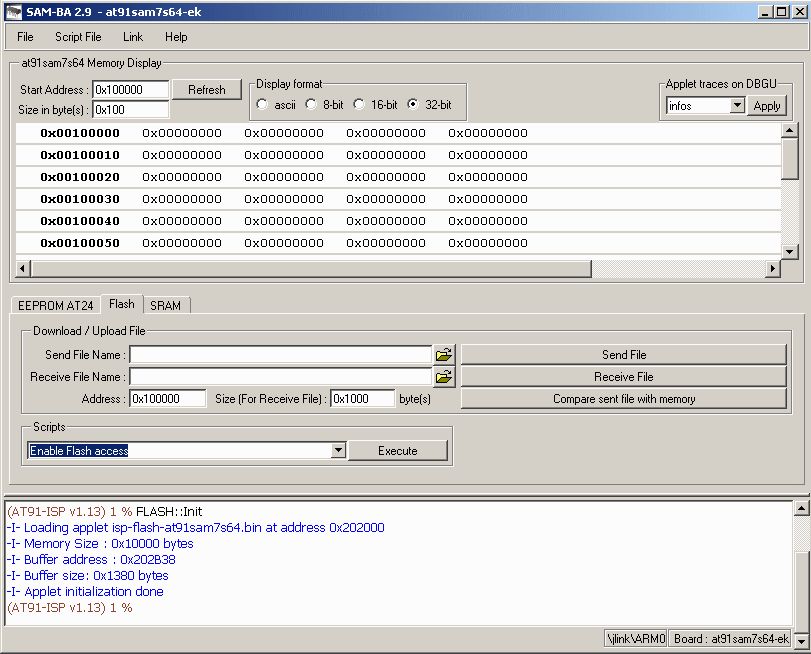

Beim Programmieren mit SAM-BA (siehe Bild) ist ein Problem aufgetaucht.
Bei einigen AT91SAMS64B zeigt SAM-BA den FLASH-Speicher immer als
00000000 an, obwohl der Chip mit gelöscht wurde (ERASE gegen VCC).
Kennt jemand das Problem und kann mir einen Rat geben?
Was macht eigentlich das Applet 'Enable Flash Access' (siehe Bild)? Muß
ich außer EXECURE drücken noch etwas tun?
