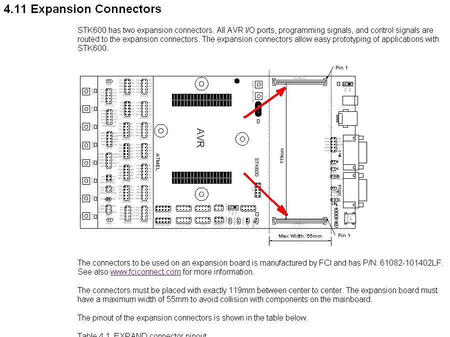

Das STK600 hat ja hinten noch zwei dicke Erweiterungsstecker mit der
Bezeichnung EXPAND0 und EXPAND1.
Hat schon jemand für diese Stecker bereits von Drittherstellern
verschiedene fertige Platinen gesichtet?
Ich würde gerne meinen 32Port Logic Analyzer immer an diesem
Erweiterungsport angeschlossen lassen, sodaß die vorderen STK600 Pins
immer für diverse Hardware frei bleiben.
Falls es solche Platinen noch nicht gibt, würde es mir jemand gegen
Bezahlung bauen?
Siehe Bild...
