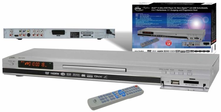

Ich habe einen DVD-Spieler 8847 von Elta.
Der hat auch einen Slot für SD-Karten.
Leider will er meine AVI-Dateien vom Fotoapparat (Samsung) nicht
abspielen.
Die Meldung lautet "unsupportet Format"
Was läuft da schief. Bedeutet DIVX nicht, das der AVI-Dateien abspielen
kann?
Meistens können diese Teile nur Bilder von SD/ USB. Die Avi Dateien
müssen auf CD/ DVD gebrannt sein. (gibt aber auch Ausnahmen, Wiedergabe
von SD-Karte/ USB-Platte mögl., muß aber FAT32 formatiert sein)
ich fasse nochmals zusammen:
AVI: Das ist ein Containerformat für Audio und Video
DIVX: Das ist ein Video-Codec.
Ein Videostrom, der in DIVX codiert ist, ★kann★ in einem AVI-Container
gespeichert sein (muss es aber nicht, es gibt auch noch andere
Container), und andersrum ★kann★ ein AVI-Container einen DIVX-codierten
Videostrom enthalten, muss es aber nicht (es gibt sehr viele anderen
Videocodecs).
Ich vermute mal ganz vage: Die Kamera liefert MJPEG ab falls sie etwas
älter ist, oder h.264 falls sie recht neu ist.
Abhilfe schafft ein kleines Tool wie z.B. ffmpeg [1] (nicht vom Namen
fehlleiten lassen, das kann so ziemlich alles an Audio- und Video-Codes
sowie Containerformaten). Damit das Videomaterial in ein Format
transcodieren, das der Player abspielen kann.
HTH
[1] http://ffmpeg.org/
Mein Player gibt aus:
Video: XVID 800x592 20.00fps 2755Kbps [Video 0]
Audio: MS ADPCM 22050Hz mono 88Kbps [Audio 1]
Ist also schon mal xvid und nicht divx!
$ file Test_my_AVI.AVI
Test_my_AVI.AVI: RIFF (little-endian) data, AVI, 800 x 592, 20.00 fps,
video: XviD, audio: ADPCM (mono, 22050 Hz)
-> Transcodieren oder einen Player besorgen, der auch XviD kann..
