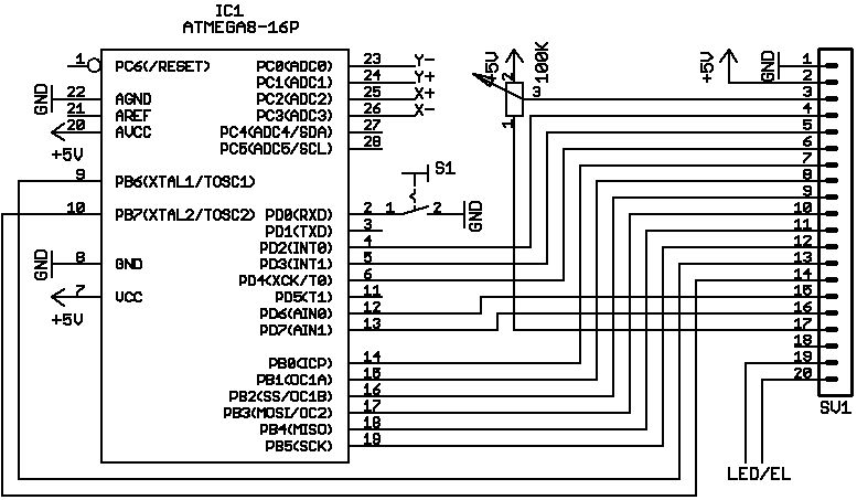

ich versuche, das Display Grafik-Display DataVision DG-16080-11 von
Pollin (gerade gekauft) an einem AtMega32 zum Laufen zu bringen... der
Erfolg hält sich allerdings sehr in Grenzen.
Für den AtMega habe ich den Treiber von
http://www.frozeneskimo.com/electronics/2007/03/30/lc7981hd61830-driver-for-el-backlit-samsung-lcd/
genommen und erstmal das Standardbeispiel davon (leicht angepasst)
aufgespielt.
Das beste, was ich jedoch hinbekomme, ist ein kurzes schwarzes
Aufblitzen nach Anschließen der Spannung und dann Ruhe.
(Ist der µC nur auf Programm while(1) geschaltet, bleibt der Bildschirm
meistens schwarz oder es gibt horizontale Linien. Meistens.)
Angeschlossen ist das Display folgendermaßen:
Pin
1 = GND
2 = 5V
3 = Pin 17
4 = D1 am µC - RS
5 = D2 am µC - R/W
6 = D4 am µC = E
7-14 = PORTA am µC
15 = GND
16 = 5V
17 = Pin 3
18 = 5V
19 = nicht verbunden
20 = GND
Hat jemand eine Idee für mich? Kann ich irgendwie herausfinden, an
welcher Stelle das Problem liegt?
Danke!
check mal deine Anschlüsse.
Hier mal die Pin Belegung die mir vorliegt:
Pin         Funktion
1           GND
2           VDD  Power Supply for logic (5V)
3           VEE  Operation voltage for LC driving (input)
4           RS
5           R/W
6           E
7..14       D0--D7
15          Chip Select
16          DOFF
17          RST
18          VOUT
19/20       Hintergrundbeleuchtung
Du hast ja den Pin 15 auf Ground gelegt. Das solltest du lieber nicht
machen.

mmm,
ok.
Ich habe ein sehr ähnliches Display angeschaut. Sorry.
Als Anhang findest du mal die Beschaltung deines Display's mit einen
Atmega8.
Hier ist der Touchscreen auch noch mit angeschlossen.
Diesen Aufbau habe ich bereits bei mir erfolgreich getestet.
Übrigens stammt diese Beschaltung von Benedikt ist also definitiv
richtig.:)
Hmmja, den Plan habe ich hier auch schon gefunden. Meine Verschaltung
entspricht der allerdings ja auch (bis auf die Tatsache, dass CS und
Display Reset dauerhaft an bzw. aus sind).
Ich habe noch einmal jeden einzelnen Anschluss durchgemessen, offene
Stellen gibt es also (scheinbar) nicht.
Ich bin mir nicht sicher, ob es hilft, das ganze noch einmal an einen
Atmega8 neu anzuschließen ^^ Zumal das Programm ja das gleiche bleibt.
Weißt du irgendeine Möglichkeit, herauszufinden, welcher Teil nicht
funktioniert? Gibt es vielleicht eine fertige, definitiv funktionierende
.hex (um Probleme mit dem Programm auszuschließen)?

@nightlight ...
ohne das display zu kennen ...
cs dauerhaft auf nen pegel halten ist u.u. keine gute idee, da ich mir
vorstellen kann das der interne display-controller gerne mal ein ende
eines kommandos sehen möchte welches durch cs bewerkstelligt werden
kann. wie gesagt ich kenne das display nicht, aber cs auf nen festen
pegel kommt mir komisch vor. vllt das damit auch die umschaltung zw.
daten und kommando-register gemacht wird.
würd ich vllt mal genauer prüfen.
edith:
ich seh gerade ... du hast reset auf einen festen pegel gelegt ? keine
gute idee. die display-controller wollen wohl definiert resettet werden,
sonst kannst du daten/instruktionen reinschreiben bis du schwarz wirst,
da tut sich dann goa nüscht.
Habe gerade des Problems Lösung gefunden: die Initialisierungskommandos
wurden in der falschen Reihenfolge geschrieben in dem Treiber den ich
benutzt habe... glücklicherweise habe ich eine andere Quelle gefunden
mit einem zwar deutlich weniger performanten Code (viel zu lange
Wartezeiten), dafür aber korrekter Initialisierung :)
CS dauerhaft auf low und Reset auf high scheint also doch zu
funktionieren. Ist zu überlegen, ob ich die CS-Steuerung noch mit
einbaue zur Sicherheit... mal sehen.
Trotzdem danke für eure Mühe!
