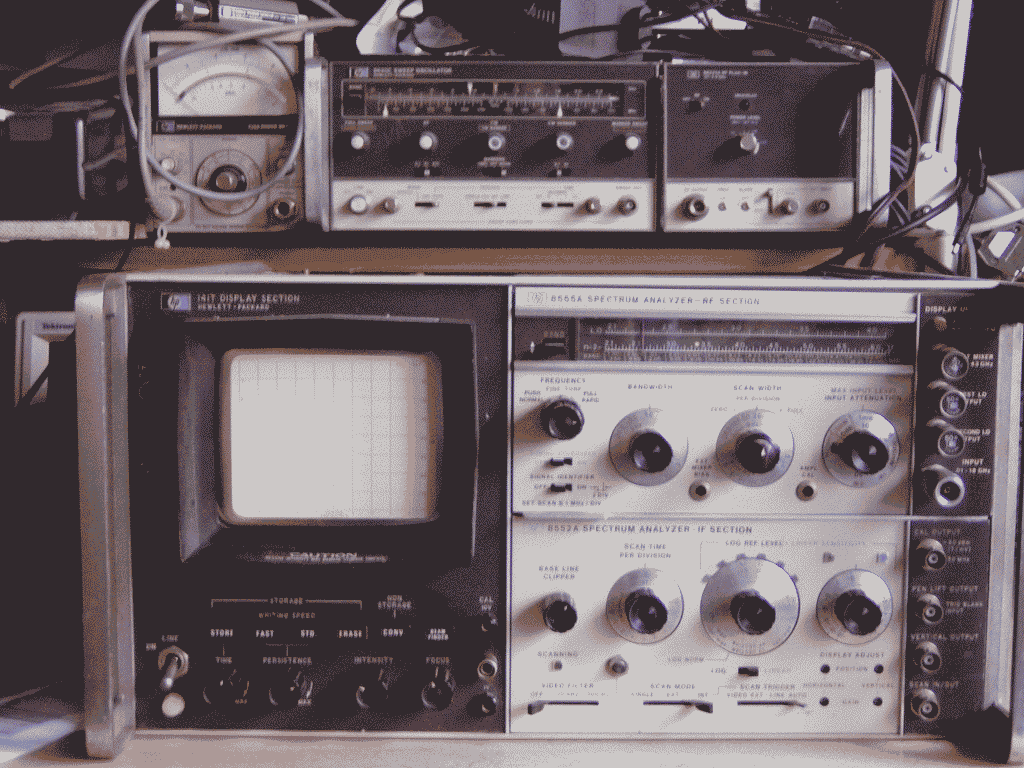

Ralph... warum "grottenschlecht"?
Hab mir das Prachtstück aus der Mitte der Siebziger gerade erst
zugelegt, muß es noch reparieren. Mit dem externen Mischer (auch
gekauft, noch älter, Sechziger) soll es bis 40 GHz gehen. Klar, ohne
Preselector, nur 2-4 GHz LO und Harmonischenmischung, und die damalige
Technik - im Handbuch wird noch erklärt, was ein Operationsverstärker
ist - das ist nicht mehr Stand der Technik.

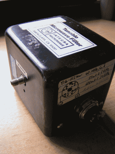

Ein kleines YIG-Breitbandfilter vom Flohmarkt hätte ich auch noch als
Preselector.
von Ralph B. (rberres)
Einen YIG Filter der von 1,5-6 GHz geht suche ich noch für folgendes
Projekt.
Auf dem Flohmarkt und bei Ebay habe ich sowas bisher nur zu total
überhöhten Preisen gesehen, wenn überhaupt.
Mein TR4111 hat 3 Bereiche 0-1,8GHz 1,5-3,5GHz und 2,5-4,5 GHz.
Bei den beiden oberen Bereichen wird der erste Mischer umgangen und
direkt auf die 2te ZF von 500MHz gemischt. Dadurch sind aber
Mehrdeutigkeiten wegen der Spiegelfrequenz vorhanden. Deswegen wollte
ich für die beiden höheren Bereiche einen Yig-Filter davor schalten.
Einen Yigfilter der bis 1,5GHz runter geht scheint es nicht zu geben.
Notfalls kann ich aber auf die 1,5GHz -2 GHz die mir dann fehlen
verzichten.
