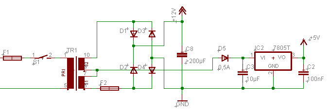

Hallo zusammen!
Hab mir die Tage einen Platinenbohrer (Proxxon) mit fehlendem Netzteil
ersteigert, bei dem die Drehzahlsteuerung immer auf Maximum steht.
Nun habe ich vor eine Ansteuerung selbst zu bauen.
Vorgesehen ist ausserdem eine Beleuchtung mit LED´s und ein LCD-Display.
Nun wollte ich euch bitten einen Blick in die Schaltpläne zu werfen und
mir ein Feedback darüber zu geben, bevor ich den absoluten Müll
zusammenlöte.
Verbesserungsvorschläge gerne erwünscht!
Technischen Daten des Proxxon-Motors:
-Versorgungsspannung 12V DC
-Leistung 100W (wird aber fürs Platinefräsen nicht benötigt ;))
Zum Anhang:
Bild 1: 12V Spannungsversorgung für Motor und 5V für µC, LED´s und
Display (Trafo sollte besser eine Sekundärwicklung mit
Mittelpunktsanzapfung haben, aber nicht in der Library gefunden)

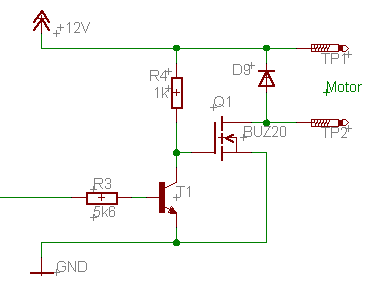

Bild 2: Eigentliche Steuerung mit FET BUZ20 über Mega8
Lass mich raten, du versorgst deinen Proxxon mit Gleichspannung?
Herr wirf Hirn, oder schenke er dir zumindest eine so starke Brille,
dass du den Aufdruck auf dem Proxxon lesen kannst.
Vollwellengleichgerichtete ungesiebte Spannung will der haben.

Gast #1525288
Hi
Die Drezahlreglung der Proxxon-Teile erfolgt über einen Thyristor. Die
funktioniert mit gesiebter oder geregelter Gleichspannung nicht, da zum
Abschalten des Thyristors der Strom gegen Null gehen muss. Die
originalen Proxxon-Netzteile haben nur einen Trafo und einen
Brückengleichrichter drin.
MfG Spess
Gast #1525326
Danke für die Antwort :)
Um nochmal auf die Schaltpläne zurückzukommen, würden die soweit Sinn
machen wenn man sich anstatt Proxxon einfach einen DC-Motor vorstellt
(da ich warscheinlich die Elektronik ausbauen werde) - war ja auch die
eigentliche Frage.
