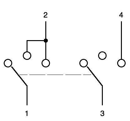

Spannung? Strom?
Du kannst einen einfachen Drehschalter mit zwei Schaltebenen und drei
Schalterstellungen (2 x 3) nehmen, den Du entsprechend dem Bild
beschaltest.
Achtung: bei einem Schalter mit der Schaltart 'unterbrechend' (non
shorting) wird beim Umschalten von Position 2 auf 3, die Verbindung 1-2
kurz unterbrochen. Wenn das in Deiner Anwendung nicht erwünscht /
zulässig ist, dann braucht Du einen Schalter mit der Schaltart
'überbrückend' (shorting).
