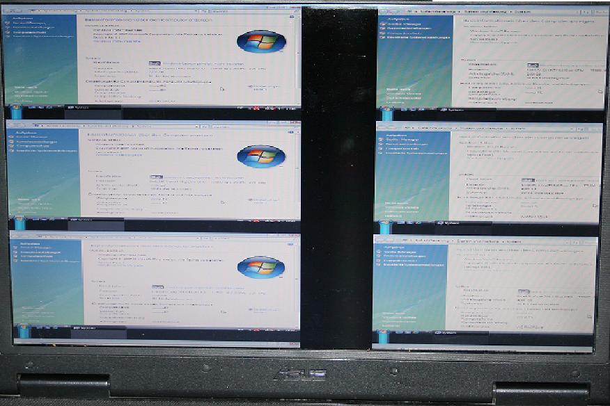

Asus Z53s mit 8400m gs hat folgendes Defekt:
Schon beim Starten sieht man das Bild gekachelt in 6 kleine Einheiten.
Ferner ist das Booten bis Windows gar kein Problem. Man kann sogar ins
Internet wie man sieht;p Des Weiteren läuft die Gpu im niedrigsten Vga
Modus.

#1525928
sind die kacheln vertaushcet, oder ist da einfach ein schwarzer streifen
dazwishcen.
ändert der seine Position bei Auflösungsänderungen, oder ist da immer an
der gleichen stelle.
möglicherweise sind ja bei dem tft ein paar zeilen oder spalten
ausgefallen.
OP #1525942
> dazwishcen.
> ausgefallen.
Nein, sind sie nicht und ja da ist ein schwarzer Balken in der Mitte.
Leider kann ich keine Auflösungsänderung durchführen, weil Windows die
Nvidia treiber nicht erkennt und neue treiber nimmt es nicht an.
Als das Notebook für 3 std damals funktionierte, hatte ich vorher
erfolgreich den Treiber neuinstalliert aber wie gesagt hat nur 3 std
gehalten. Flashen der Gpu und win Reinstallation haben nichts gebracht

OP #1526209
Memtest werde ich jetzt durchführen weiß aber nicht ob ich was erkennen
werde, weil ich sehr viel Mühe habe das Forum hier mitzulesen und zu
schreiben. Externen Monitor habe ich angeschlossen kommt leider kein
Signal an bzw. es bleibt schwarz, obwohl ich am Notebook was sehe. Ich
versuche ein Bild hochzuladen, ich hoffe es gelingt mir, nochmals danke
für die Bemühungen.
Gast #1526254
Du hast also das komplette Bild 6* auf dem Schirm?
Schaue mal welche Bildschirmauflösung Du eingestellt hast. Wenn die
falsch ist wird der externe Monitor logischerweise nicht starten.
OP #1526489
Also, MEMtest gemacht coverage bei 150% und läuft noch bei null Fehler.
@mhh: Das habe ich ehrlich gesagt alles schon durch vor etwas 3
Monaten... Es lässt sich nichts einstellen gpu-Z kann keine Graka finden
geschweige denn die Sensoren auslesen. Und beim externen Monitor bleibt
alles schwarz.
@min: Das hab ich noch nicht probiert; jedoch sehe ich da auch ziemlich
schwarz, zudem muss ich mir noch ne Linux version vom Nachbarn besorgen.
Ich denke nicht, dass es an der Software liegt bin mir aber auch net
sicher obs die GPU, der Vram oder vielleicht der Inverter ist?
Gast #1526516
Das ist ein klarer Fehler der Auflösung.
Notebook im abgesicherten Modus starten (F8beim booten) und VGA
anwählen, und wenn hochgefahren ändern.
Gruss Bernd
