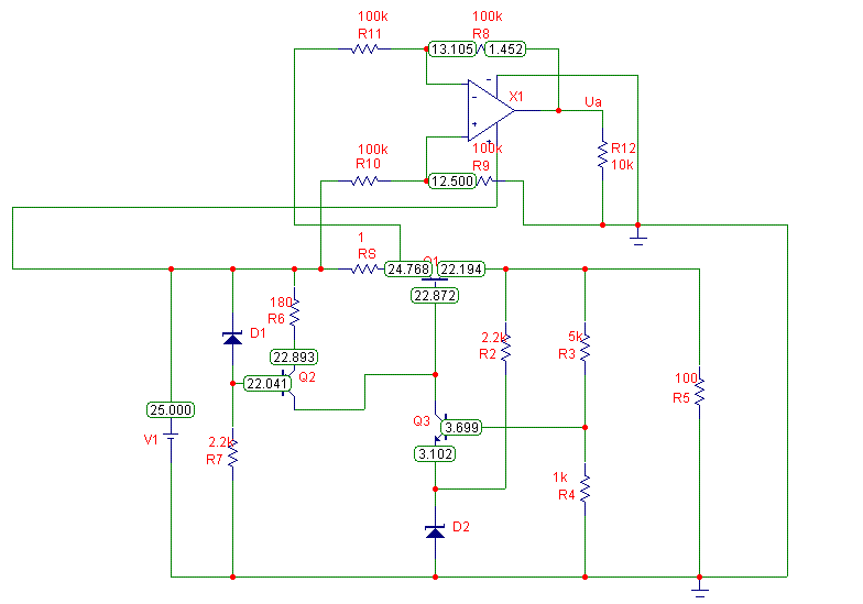

Hallo, hier meine Schaltung, unten ein Spannungsstabilisator, oben die
Differenzspannungsmessung am Shuntwiderstand Rs. Leider funktioniert
diese nicht. Könnt ihr mir helfen?
Eigentlich müsste ja am Ausgang des OPV die Spannung 25V-24,768V
herauskommen. Ist aber nicht der Fall!   ???

Du hast den falschen Operationsverstärker genommen. Ein Single-Supply-
Typ wäre besser, aber auch der macht bei Ausgangsspannungen nahe bei 0V
Fehler, wenn er als Stromsenke arbeiten muss wie in diesem Fall.
Wie man es besser macht, hängt davon ab, was du mit der Differenzspan-
nung vor hast.

Danke für die schnelle Antwort, werde das sobald möglich testen!!
Hab da noch einen Fehler in der Schaltung gefunden: Durch Rs fließt auch
der Strom I2 und I3. Werde somit den Shuntwiderstand nach R2 einsetzen.
Der Strom I3 ist eh klein und konstant, kann diesen danach bei der
Messung wegzählen oder ignorieren da es mir nicht so um Genauigkeit
geht. Gemessen werden soll mit Komparatoren, bei überschreiten von
bestimmten Strömen soll je 1Led, 2Leds usw. leuchten
