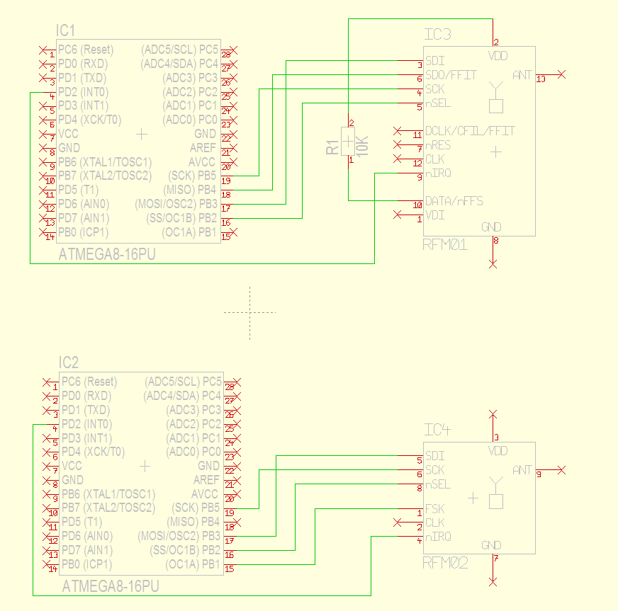

Nabend,
Okay, jetzt bitte nicht schon umbringen, ich fühl mich so schon dumm.
Ich habe ein RFM01 und ein RFM02 modul geschenkt gekriegt.Nun habe ich
mich heute mal dran gemacht, das ganze zu testen. Dazu habe ich zwei
ATMegas 16 auf ein Steckbrett gepackt und wollte das ganze nun
verdrahten. Der beiliegende Zettel der Module zeigt ja die Pinbelegung.
Da ich daraus aber nicht schlauer geworden bin, habe ich mir mal das
richtige Datenblatt angeschaut. Da da jedoch auch nicht mehr zu finden
ist, musste halt google drann glauben. Jedoch benutzen sehr viele die
RFM12 module, welche ja eine andere pinbelegung haben.
So, kurzfassung: Ich weiss nicht, wie die RFM01 und RFM02 module richtig
anzuschliessen sind.
Kann mir villeicht jemand weiter helfen?
Gruss JeyBee
Ich möchte dir einen kleinen Ratschlag bezüglich der Belegung am RF02
geben:
Der RF02 bietet beim Übertragen die Möglichkeit, den Ausgang nIRQ als
Taktausgang zu nutzen - für jedes anzulegende Bit gibt es einen kurzen
Peak.
Du kannst also deutlich Ressourcensparender übertragen, wenn du nIRQ an
den SCK am Mikrocontroller anschließt und für die Übertragung von
Steuerkommandos ein Soft-SPI verwendest.
mfG
Markus
PS: Relevant wird das ganze natürlich erst dann, wenn du neben der
Übertragung noch andere Dinge parallel bearbeiten willst.
