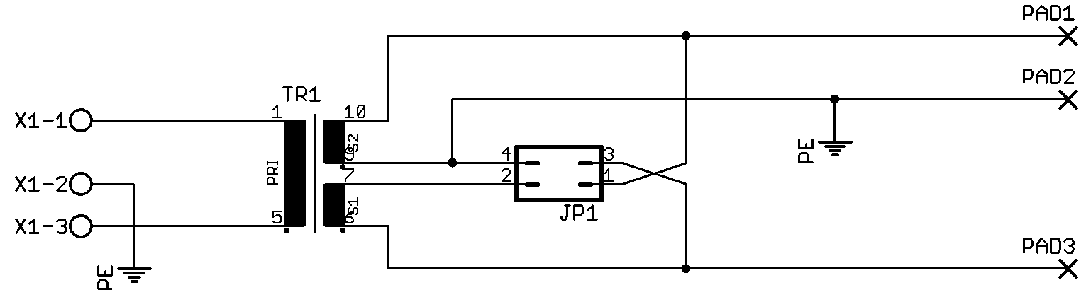

ich möchte mir ein Trafonetzteil für eine Schaltung basteln. Die
Schaltung benötigt Erdbezug als GND.
Ich hab mir einen Trafo besorgt, der zwei Sekundärwicklungen hat. Ich
möchte die Wicklungen über Jumper in Reihe oder parallel schalten
können. Für die Reihenschaltung würde ich dann logischerweise PE auf die
"Mittelanzapfung" geben, bei der Parallelschaltung eben auf eine der
Leitungen. Muss ich etwas besonderes dabei beachten?
Ralf
Du musst nur darauf achten, dass bei der Parallelschaltung richtig
gepolt wird - sonst hast du einen schönen Kurzschluss.
Ansonsten ist daran nichts auszusetzen.
Nicht bei jedem Trafo ist eine Parallelschaltung der Sekundärwicklungen
zugelassen. Es kann also erforderlich sein, jeder Wicklung seine eigene
Gleichrichterbrücke zu verpassen und danach erst die Umschaltung
vorzunehmen.
