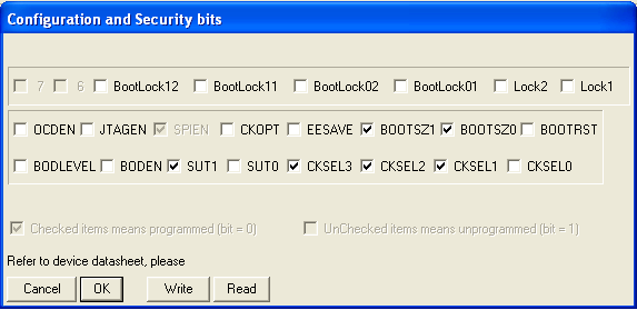

Wie wird denn die Baudrate berechnet?
Am besten hängst du mal den ganzen Quälcode an und auch ein Bild von den
Fuses, nur um sicher zu gehen.
Das hört sich nämlich stark nach einem Taktfehler an.
Hast du die Möglichkeit die Daten mit einem Oszilloskop zu begutachten?
Die 1µF sollten eigentlich keine Probleme machen. Die "normalen" MAX232
funktionieren ja auch mit 22µF statt 1µF.

Ich hab mir mal die beiden Register UBRRL und UBRRH angesehen: UBRRLH =
0 und UBRRL = 103. Laut den Baud-Rechnern stimmt das auch...
Oszilloskop ist zwar vorhanden, aber ist ein älteres Baujahr...
irgendein Hameg. Auf jeden Fall ist es kein Speicheroszilloskop :-(.
Mit Taktfehlern bringe ich eigentlich immer komische verschiedene
Zeichen in Verbindung?!
Im Anhang ist das Programm.
Es steht nirgendwo, also sage ich es lieber spät als nie: Ich verwende
einen Atmega32. In der Simulation (VMLab) funktioniert es auch ohne
Probleme...

OP
Ich kann Gedanken lesen :O...
Nachdem ich die Bitzeit gemessen hatte, habe ich mich an das Bild der
Fuses erinnert ... was für ein Zufall ^^... hier ist es.
Die Bitzeit beträgt erschreckende ~1.75ms. Also auf dem Oszilloskop habe
ich ein sauberes Rechtecksignal gesehen (Pegel von +10V und -10V) und
die Zeit, in der der Pegel +10V beträgt ~1.75ms.
Ach... das Problem ist gelöst: Ich hatte den µC vor einiger Zeit
programmiert und auch damals die Fuses gesetzt. Ich hatte sie falsch
gesetzt. Es wurde der interne Oszillator verwendet (1MHz), und jetzt
läuft er mit echten 16MHz und ich bekomme lauter 'U's in HTerm.
Anders: Ich könnte mir echt in den Ar*** beißen für so einen doofen
Fehler...
