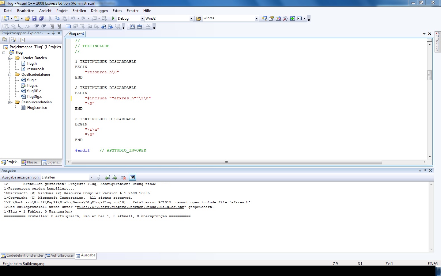

brauche mal wieder eure Hilfe ich arbeite gerade mit einem C-Übungsbuch
Kapitel windows programmierung unter C und wollte eine Übungsaufgabe von
der CD mal starten als diese Fehelrmeldung kam beim compilieren (siehe
screen).
Ich habe visual studio 2008 c++, windows 7 64 bit Pro, Windows 7 SDK und
ja die verzeichnisse in c++ haben sowohl den include ordner als auch den
LIB ordner von SDK. Ich habe es mal gegoogelt und da hieß es man soll
afxres.h 2x mit winres.h ersetzen hat aber leider auch net geklappt es
kommt dieselbe fehlermeldung

OP (Firma: hinter den 7 bergen) #1531097
ok habe die afxres.h gefunden unszwar in dem MFC ordner auch diesen habe
ich jetzt included bei den verzeichnissen aber trotzdem meldet der
compiler er kann das header file nicht finden?
EDIT: hier noch ein screen von den files die bei verzeichnis
"ausführbare dateien" hinzugefügt habe es gibt aber noch unterabteile
wie man auf dem screen sieht müssen die files zusätzlich da auch noch
eingefügt werden?
OP (Firma: hinter den 7 bergen) #1531467
ok habs jetzt raus ich hab in der unterabteilung von
Extras->Optionen->Projekte und Projektmappen->VC++Verzeichnisse->Include
dateien den include Ordner von MFC hinzugefügt und schon leif das
Programm
