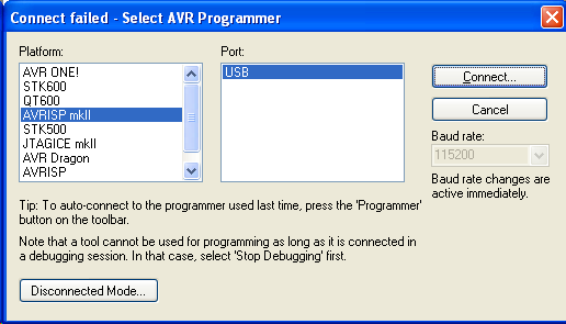

ich bin neu hier, beschäftige mich jedoch schon des längeren mit AVR µC.
Nachdem mein Notebook keinen Parallelen und keinen Seriellen Anschluss
mehr hat, habe ich mir vor einiger Zeit einen AVRISPmk2 Clone (USBprog)
besorgt. Leider bekomm ich das Ding nicht zum Laufen!

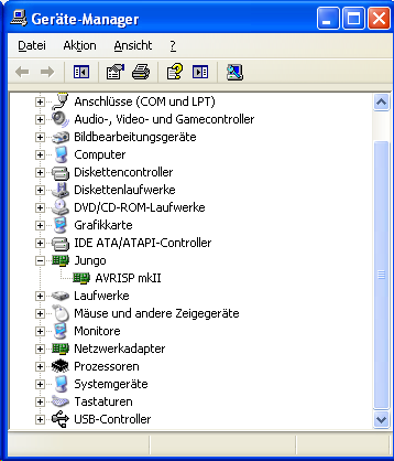

Im Gerätemanager ist der AVRISPmkII vorhanden, mit der USBProg Software
kann ich auch jegliche Firmware Laden. Nur mit avrdude und AVR Studio
funktioniert das Teil nicht!
Bei AVR Dude kommt immer folgende Fehlermeldung:
avrdude: usbdev_open(): did not find any USB device "usb"
avrdude hab ich mittlerweile auf Windows, Linux und Mac ausprobiert!
Überall das Selbe Problem.
Mit dem AVR Studio bekomme ich immer nur ein "Connect failed" obwohl ich
sogar den richtigen Treiber aus C:\Programme\Atmel\AVR Tools\usb
installiert habe.
Wo liegt hier der Hund begraben?
Ich habe mich schon durchs Forum gelesen und Gegoogelt, aber keine
Lösung für das Problem gefunden!
Vielleicht könnt Ihr mir ja helfen
lg Roman
