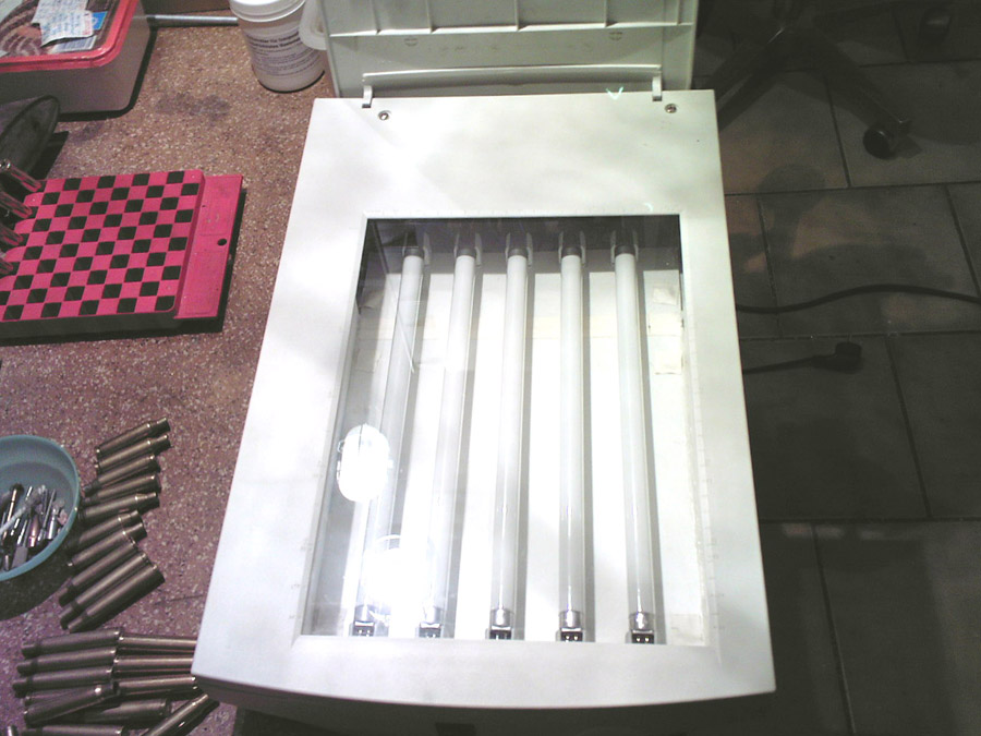

ich bastle gerade an einem Belichter (klassisch- Scannergehäuse, 4x UV
Sparlampe)
Eine Frage interessiert mich besonders: Der Reflektor ... Mal wird
geschrieben, Alufolie, mal Weisses Papier. Ich dachte an zerknitterte
Alufolie, damit es schön gebrochen wird und gleichmäßig verteilt... Was
habt ihr für Erfahrungen gemacht?

Niemals weisses Papier, niemals blank aber ungleich reflektierendes Alu,
sondern mattes oder sonstwie diffuses Alu. Hat man das nicht, lieber
schwarz, also gar nicht reflektieren.

Schau mal im eBay, dort gibt es Reflektoren zum Aufclipsen auf die
Röhren (Solarium-Bedarf).
Das ist eigentlich nur gebogenes Alublech, man kann es sich also passend
kürzen.
Leider sind nur zwei Clipse pro Reflektor dabei, man kann die
abgelängten Stücken aber auch einfach im Gehäuse verschrauben. Dann
stört auch kein Clip die Röhren, bzw. hatte ich Angst beim Aufstecken
die Röhren zu zerbrechen.

meine besten ergebnisse hab ich mit weißem "bastlerglas" vom obi
gemacht.
das zeug ist matt-weiß, mit einem teppichmesser leicht zu schneiden und
klebt bestens an heißkleber.
ich hab daraus eine "wanne" gebaut, in der die röhren liegen.

Unsere Alufolie hat eine Matte seite, die sollte demnach erstmal gut
genug sein. Danke
