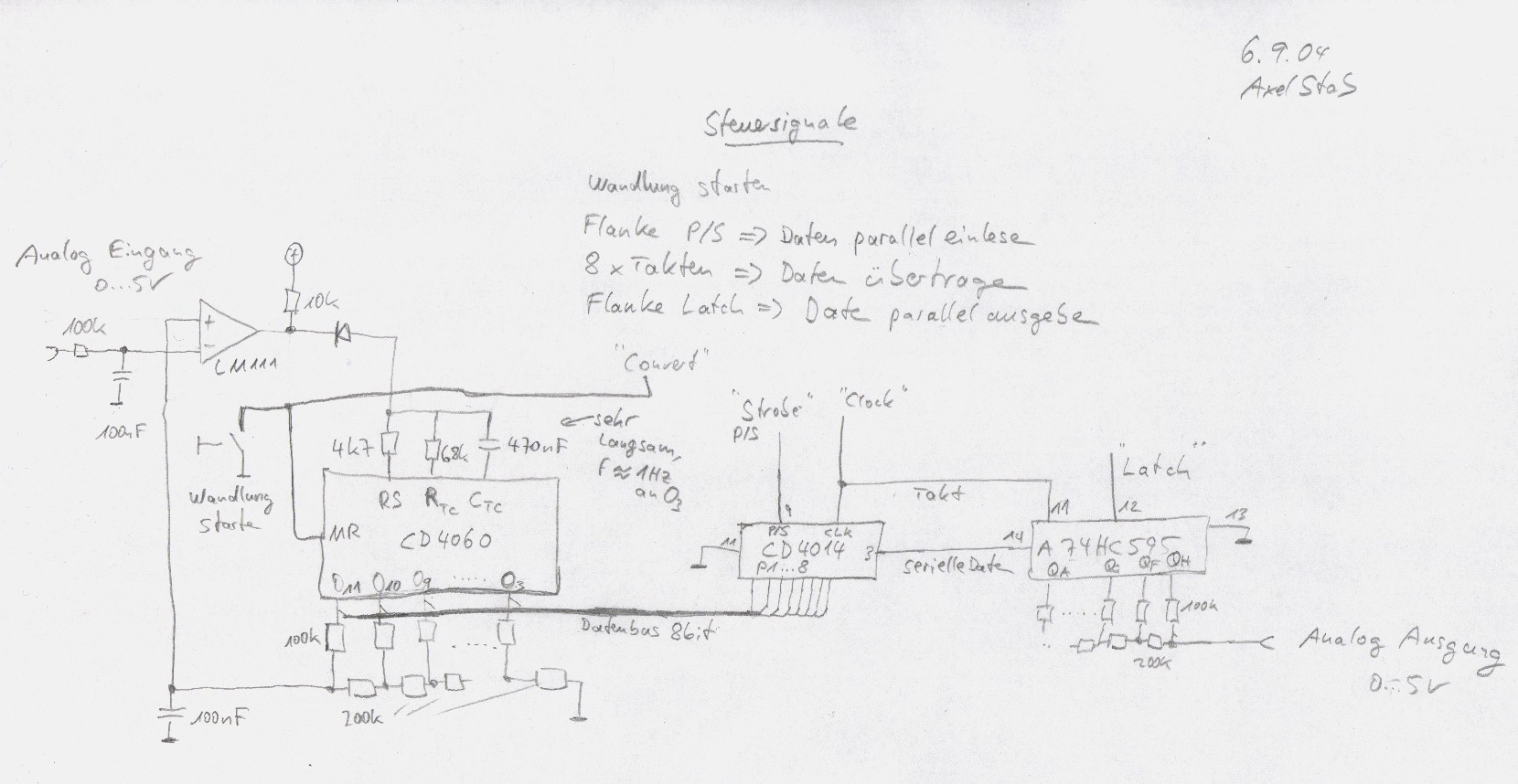

schau mal in der Skizze, da ist auf der linken seite ein zähler mit
einen diskreten DAC aus widerständen. bei reset komt 0V raus, danach
zählt er hoch und die Ausgangsspannung steigt, bis der zähler gestoppt
wird. damit könntest du's basteln. Oder schau Dir mal den LM2907 an,
da muss das Signal aber periodisch sein, und wahrscheinlich auch etwas
schneller.
