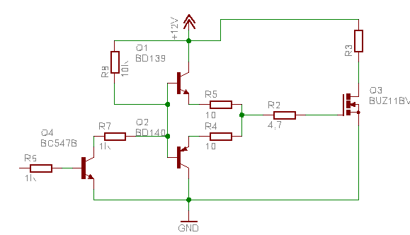

also ich habe mal die Schaltung angepasst. Die anderen
Treiberschaltungen sind ja alle ganz nett, aber ich wollte halt die
Transen nehmen. Hab im Anhang nochmal "meine" verbesserte Schaltung
gepostet. Hab durch probieren die Werte ermittelt. Der Mosfet wird
nicht mehr warm bei 2A Last.
Kann jemand mal schauen ob das schon relativ optimal ist? Wäre echt
nett. Will übrigens 3 Buz damit treiben.
Danke Seb

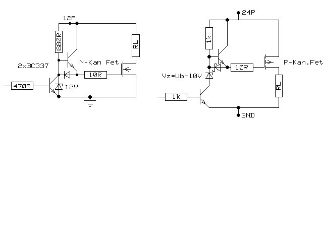

hier hätte ich noch nen Schaltungsvorschlag mit 2 Möglichkeiten.
http://people.freenet.de/Thomasoly/NPN&FET.png
Was ist denn dazu zu sagen? Denke mal hier kann man nichts falsch
machen. Wenn man in der Erprobungsphase erstmal mit Potis an den
Transistoren arbeitet dann sollte doch eine gute Abstimmung möglich
sein oder?
Die rechte Seite ist ja wie die Schaltung von Sebastian nur das es
invertiert ist und das man einen Transistor spart.. Von den
Lade/Entladezeiten des Gates könnte es evtl auch Unterschiede geben je
nach dimensionierung
Bei der Ansteuerung eines 12V 2A Magnet(Takt-)ventils hatte ich immer
100V Impulse diese habe ich durch einen kleinen
Folienkondensator(100nF) direkt am Ventil wegbekommen.
Gast #113800
@Sebastian
R4 und R5 kannst du weglassen, R7 ebenfalls. (R7 musst du sogar
weglassen !)
@Thomas O.
Bei der rechten Hälfte darf R5 nicht zu groß sein, sonst geht es nicht
gut. Die linke Hälfte ist OK wenn R2 nicht zu groß ist. Allerdings ist
das ganz nur bei <10kHz sinnvoll.

negative Spannung zum leiten da weiter oben geschrieben wurde es leitet
bis 0,8 Ube?
Gast #113808
betreibe doch den Trafo mal richtigrum...
Schliesse 220Volt an die 220Volt wicklung und messe die beiden
Spannungen, die auf der Niedervoltseite rauskommen. Denkt doch nicht
immer so kompliziert.
Woher weisst Du, das du en tastverhältnis von 25% hast? Oszi?
Gast #113810
nich, dass es mir nich egal iss, aber man kann so'n Transistor nich
irgendwie einfach mal so malen, wie es gerade passt...
in der Mittagspause mal ich das mal richtich. Sonst liest das nocheiner
und wundert sich.
So, wie's jetzt ist, musst Du npn-Transistoren nehmen. (Pfeil nach
aussen)
Axel
Gast #113811
der Verbraucher wird doch beim Transistor(egal ob NPN oder PNP) immer
Zwischen Plus und Kollektor angeschloßen und der Transistor schaltet es
gegen Masse oder nicht? Ich habe ein Fachkundebuch Elektrotechnik hier
liegen allerdings sind alle Beispiele nur mit NPN ausgeführt.
@Axel: NPN ist mir schon klar das ist so wie hier
Ich wollte nur noch eine Gegenschaltung mit einem PNP machen so das es
genau umgekehrt mit der Spannung an Basis und der Spannung am
Verbraucher ist. Dann habe ich diese Zeichnung
http://people.freenet.de/Thomasoly/PNP&FET.png gemacht und Benedikt
schrieb "es geht nicht". Habe im nachhinein festgestellt das der PNP
verdreht war also Kollektor und Ermitter waren Spiegelverkehr  liegt es
daran das es nicht geht oder wird ein PNP komplett anderst angesteuert.
http://people.freenet.de/Thomasoly/PNP&FET2.png
Gast #113812
" der Verbraucher wird doch beim Transistor(egal ob NPN oder PNP)
immer
es
gegen Masse oder nicht? "
Bitte , bitte , ... Gnade !
Das tut schon weh .
Gast #113813
das liegt daran, dass für den PNP Masse "oben" ist.
Wenn du einen NPN mit 0,8 Volt an der Basis ansteuerst, leitet er:
klar!
Die Spannung wird mit dem Multimeter zwischen Emitter und Basis
gemessen.
Beim PNP misst man die Spannung auch zwischen Emitter und Basis. Nur
eben von "oben", also vom positvien Pol der Betriebsspannung, wo ja
auch der Emitter angeschlossen ist. Nun hast Du 12Volt, dein AVR
viwelleicht 3,3V oder 5V. Jetzt schliesse dein Multimeter an den
Emitter des PNP, oder an PLUS(12V) an und die andere Spitze an den
AVR-Pin oder gleich an die Basis. Der PNP leitet bereits da die
Basis-Emitter-Spannungsschwelle bereits überschritten ist
(12V-3,3V=8,7V) Die Basiswiderstände begrenzen den fließenden Strom
auf einen ungefährlichen Wert.
Es ist nun wurscht, ob der AVR H-oderL-pegel macht. der PNP leitet
immer :-(
Wird schon werden...
Viele Grüße
Axel
