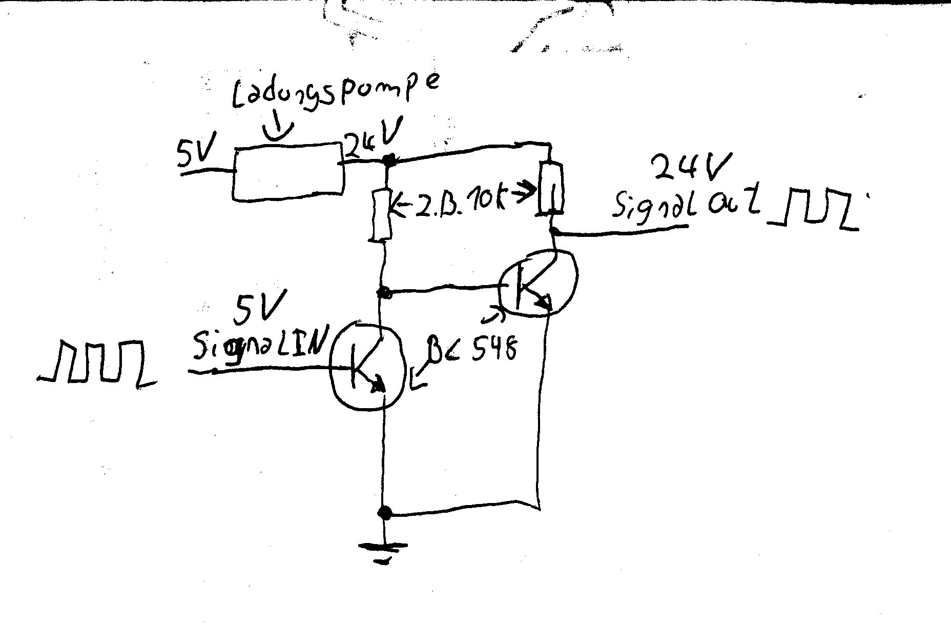

Hast du den wenigsten 5V zu Verfügung oder nur das reine TTL 5V Signal. Wenn du 5V hast kannst du es so wie im angehängten Schaltplan machen. Die Ladungspumpe gibt es als fertiger IC z.B von Maxim, oder du must sie diskret aufbauen. Wenn nur das reine Signal zu Verfügung steht wirds schwer. Ich glaube nicht das du mit einem Spannungswandler bei solch hohen Frequenzen ein sauberes Signal bekommst. Vielleicht gibt es ja auch einen Schnittstellen IC wie den MAX232 nur mit 24V Pegel. Ich weiß aber nicht welche Schnittstellen mit 24V arbeiten.

Danke für die schnellen Antworten. Hatte die Hälfte vergessen ;) Ich beziehe die 5V vom USB Anschluss. Und benötigt werden vielleicht 10mA, also nicht viel Saft...
Ich hab gelogen. Ich brauch 30 mA ;) Im Endeffekt möchte ich ein I²C ähnlichen Bus steuern. Das ganze läuft sehr langsam ab...
