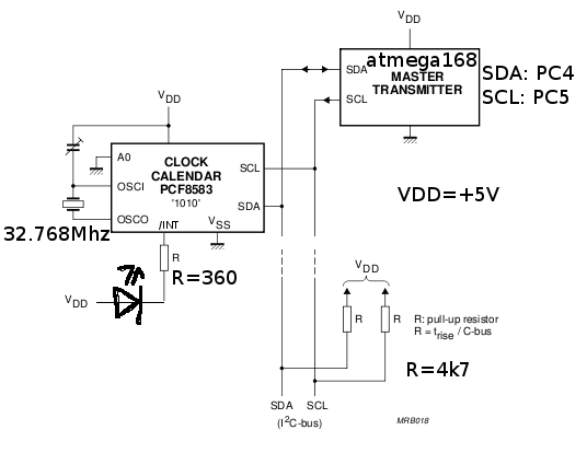

Ich habe eben eine kleine Schaltung zusammengesteckt, aber leider tut's
noch nicht (siehe Skizze). In Abweichung zur Skizze hab ich keinen
Trimm-Kondi eingebaut. Die LED blinkt im Sekundentakt vor sich hin, das
hört auf, wenn ich den Crystal rausnehme...
Die TWI Funktionen hab ich aus der Codesammlung (Manfred Langemann); die
UART Funktionen sind die von Peter Dannegger (angereichert um
uputs0_pgm). UART läuft, ich seh den Prozi starten:
Init...
TWI error: start failed!
Ich bleib also schon in Zeile 62 "hängen", beim Aufruf von TWIM_Start().
Hab allerdings keine Ahnung weshalb. Oszi hab ich keines, wie könnte ich
sonst noch debuggen?

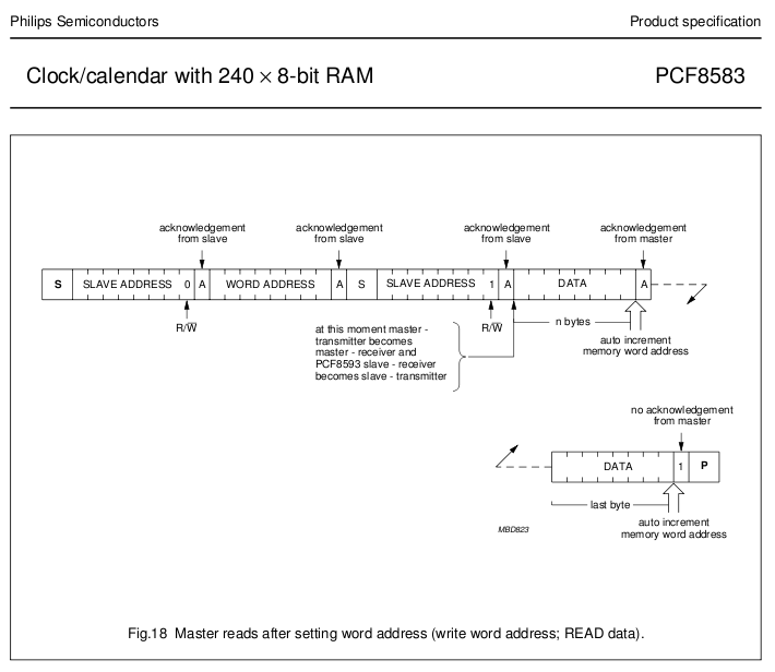

So wird das nix mit meinem Aufruf: Die Device-Adresse des RTC ist gemäss
Datenblatt 0xa0 für Schreiben, 0xa1 für Lesen. Das R/W Bit wird über
TWIM_READ bzw. TWIM_WRITE (zugewiesen an TWIM_Type) in die Adresse
eingebaut.
Ich habe jetzt
#define SlaveAddress (0xA0>>1)
und meine SlaveRead und SlaveWrite defines gelöscht. Damit komme ich
jetzt  mit der TWIM_Start() erfolgreich durch. Jetzt bleib ich beim
ersten TWIM_Write() Aufruf hängen.
