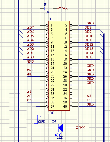

Geht das auch für UDMA-Kabel oder wird das Signal davon beeinflußt?
Ich werd das ganze jezt mal mit nem Standard Kabel probieren son UDMA
wollt ich nicht zum rumprobieren zerschnipseln ;)
Gast #114163
Hm.. also ich hab Minus der LED an das durchgeschnittene 39te Kabel (vom
roten aus gezählt) angeschlossen, Plus der LED über widerstand an 5V des
Netzteils vom PC, aber nun leuchtet die LED die ganze Zeit :(
Was mach ich falsch?
Gast #114165
soweit ich weiß, hat das UDMA100-Kabel zwar 80 Anschlüsse, von denen
die zusätzlichen 40 aber nur auf Masse liegen (jeder zweite). Dient
wohl zur besseren/schnelleren Signalübertragung.
