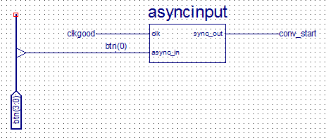

Gibt es eine Möglichkeit, in einem Xilinx ISE 11.2 Schematic von einem
im ucf-File definierten Bus ohne das im angehängten Screenshot
notwendige Konstrukt nur ein Bit zu verwenden?
Einen IO-Marker zu erstellen, der einfach "btn(0)" enthält, wird mit
folgendem Fehler bestraft:
ERROR:DesignEntry:215 - toplevel.sch Net 'btn(0)' is an illegal name, because there is no corresponding bit bus for this bit bus member.
Ausweg wäre, die ucf-Datei mit doppelten Einträgen zu überfüllen, um die
Busse aufzulösen, aber besonders schön fände ich das nicht.
ucf-file (digilent nexys2)
# Buttons
NET "btn<0>" LOC = "B18"; # Bank = 1, Pin name = IP, Type = INPUT, Sch name = BTN0
NET "btn<1>" LOC = "D18"; # Bank = 1, Pin name = IP/VREF_1, Type = VREF, Sch name = BTN1
NET "btn<2>" LOC = "E18"; # Bank = 1, Pin name = IP, Type = INPUT, Sch name = BTN2
NET "btn<3>" LOC = "H13"; # Bank = 1, Pin name = IP, Type = INPUT, Sch name = BTN3
Unschön an dem Konstrukt im Screenshot ist auch, dass für alle nicht
verwendeten Bits eine Warnung generiert wird.

OP Persönliche Seite #1539745
Ich verwende die Schematics nur, um meine VHDL-Dateien untereinander und
mit der Außenwelt zu verbinden. Aus diesen Verbindungs-Schematics wird
ja auch nur wieder VHDL erzeugt, das dann für die Synthese verwendet
wird. Das asyncinput im obigen Screenshot ist ja auch nur eine
VHDL-Datei mit dazu erzeugtem Symbol.
Die Schematics nehmen einem meiner Meinung nach sehr viel idiotische
Arbeit ab. Das "Problem", das ich hier habe, ist mir das allemal wert,
nicht seitenweise VHDL-Code zur Komponenten-Verdrahtung schreiben zu
müssen.
Als Übergangslösung habe ich mir nun eben Netze wie led0 und btn0
zusätzlich mit in das ucf-file aufgenommen.
#1539779
Wenn es hilft, kannst du diesen Bus-"Abzweig" auch weglassen. Den Bus
irgendwohin zeichnen und dann an dein Modul nur eine Leitung mit BTN(0)
z.B. bezeichnet. Das klappt auch und machts etwas übersichtlicher.
Allerdings beschreibe ich das Top-Level auch mit VHDL, da kann man
schnell mal was austauschen. Und die ISE liefert die passenden
Instanziierungs-Volagen ja sowieso zu den Modulen. Mit Copy Paste ist
man da schnell am Ziel.
