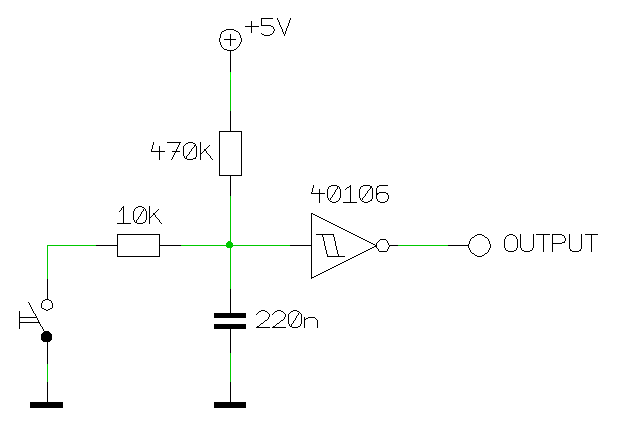

Hallo ich möchte einen Taster entprellen und versuche dies derzeit mit
dieser http://www.mikrocontroller.net/articles/Entprellung
RC-Entprell-Schaltung. Das Problem ist das es nicht funktioniert ich
habe
R1 mit 2,2K
R2 mit 22K
und C1 inzwischen mit 1000uF dimensioniert
Daran hängt ein 74CHT14N es ist derzeit so das auf einen Tastendruck
immernoch 5 bis 20 Impule auf das nachfolgende GAL durchgeschaltet
werden, obwohl der Pegel an C1 um nur noch ca 0,05V pro Sekunde
ansteigt.
Ist das Problem im HCT14 zu suchen? Denn er braucht über 1ms um den
Ausgang von High auf low zu schalten. Dabei schaltet er erst von 5V auf
2V runter hällt diese auf einer leicht abfallenden Geraden für ca 1,6ms,
dann wird 1V erreicht und dann schaltet er erst auf GND.
Wo ist der Fehler?

>R1 mit 2,2K
>R2 mit 22K
Passt.
Passt gar nicht! Was willst du mit so einen RIESIGEN Kondensator? 100nF
Keramik und fertig.
Wirklich? Und kein 74HCT04 aus versehen? Sind 100nF zwischen Vcc und GND
NAH (y2cm) am IC?)
Niemals! Da ist was faul.
Dann stimmt was nicht mit deiner Stromversorgung.
MFG
Falk

Es Funktioniert! Die Spannungs-Versorgung wars sie besteht nur aus einem
7805 und vorne und einem 2,2uF und einem 10uF Elko am Ausgang. Ist wohl
doch etwas wenig für die ca 150mA Strom gewesen. Mit einem 100nF Kerko
am HCT14 war das Problem schon größtenteils weg. Mit 2 weiteren kommen
nur noch sehr selten mehrere Impulse zum GAL.
Den C1 habe ich auf 100nF verkleinert
Danke
MFG Matze

@  Matze (Gast)
Das reicht. Aber vielleicht fehlen ein paar uF am EINGANG des 7805. Was
kommt dort rein? Gleichspannung aus einem Labornetzteil oder was einfach
nur gleichgerichtetes aus einem Trafo?
> Ist wohl
Schon mal viel wert.
Selten? Da darf NIE mehr was prellen. ggf. R2 grösser machen, 100K-470K
sind OK.
