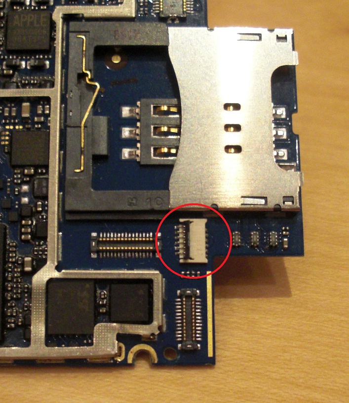

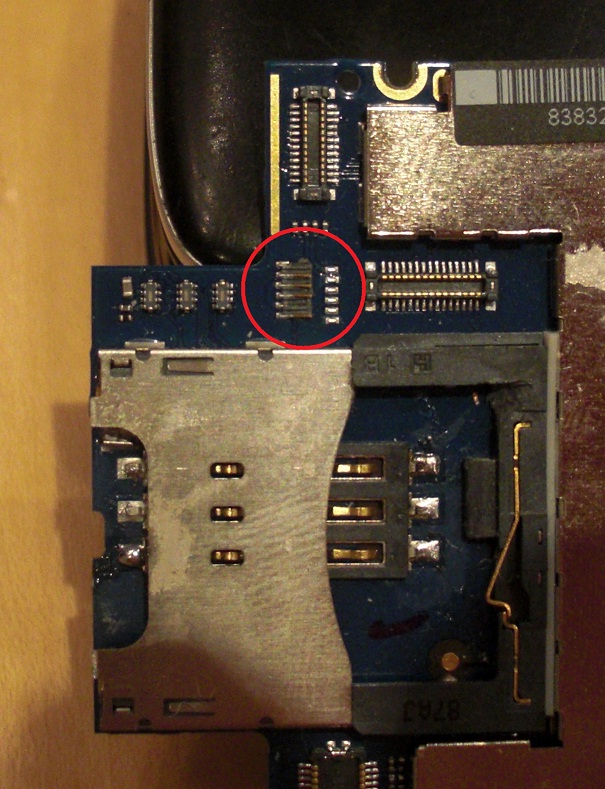

Hallo liebe Forenleser, ich habe hier noch ein komplett funktionierendes iPhone 3G. An der Platine ist jedoch ein SMD Flexbandstecker abgerissen (passiert einigen unerfahrenen des Öfteren beim Abnehmen des Displays). Es ist der Stecker mit der Nummer 3, welcher für Signalübertragung für die Ohrmuschel, den Näherungs- und Lichtsensor zuständig ist. Keine Pins am Mainborad sind abgerissen oder beschädigt. Insgesamt ist der Stecker 4x5mm klein und hat 12 Pins (6 oben und 6 unten). Der Ersatzstecker befindet sich auf einem weiteren, wohl defekten Board (da fehlt auf jeden Fall mind. ein R und evtl. weitere Schäden) und müsste heraus gelötet werden. Ich würde es gerne selbst probieren, jedoch habe ich bei weitem nicht die Ausrüstung und die Erfahrung mit dermaßen kleinen SMDs. Es besteht nämlich die Gefahr, dass sich der Ersatzstecker beim Herauslöten deformiert. Wer kann mir nun helfen und den Stecker gg.Bez. anlöten? Wer hat Tipps wie ich es evtl. selbst machen könnte? Ich bin für jegliche Hilfe sehr dankbar! Besten Gruß und allen einen erfolgreichen Start in das Jahr Vitali
Im Service-Shop von T-Mobile in Bonn (Landgrabenweg) sitzt ein sehr fähiger Techniker, der das (sofern er das Material da hätte oder einen Organspender hat) mit Hilfe seines Stereo-Mikroskops wieder anlöten könnte. Der Shop ist aber bis zum 11.01.2010 geschlossen :-((
Auflöten würde ich wohl hinbekommen, aber das Ablöten des Steckers ist mir zu riskant.
Vielen Dank für Eure Antworten! Nun, eine T-Mobile Service kommt leider nicht in Frage, das Handy soll verkauft werden und die Reparatur würde sich nicht rentieren. Wie sieht es aus, ist das Ablöten wirklich so heikel? Die Spenderplatine wäre im prinzip egal und kann zerstört werden... Lustig ist nur, dass der Stecker beim Abreißen des Öffteren unbeschädigt bleibt... Gruß V.

den stecker bekommst du bei ebay. Lötbar ist das mit einer ruhigen hand und übung auch. Aber einen gebrauchten Steckverbinder wieder auflöten halte ich für etwas gewagt. Der Stecker ist doch schon etwas kleiner.

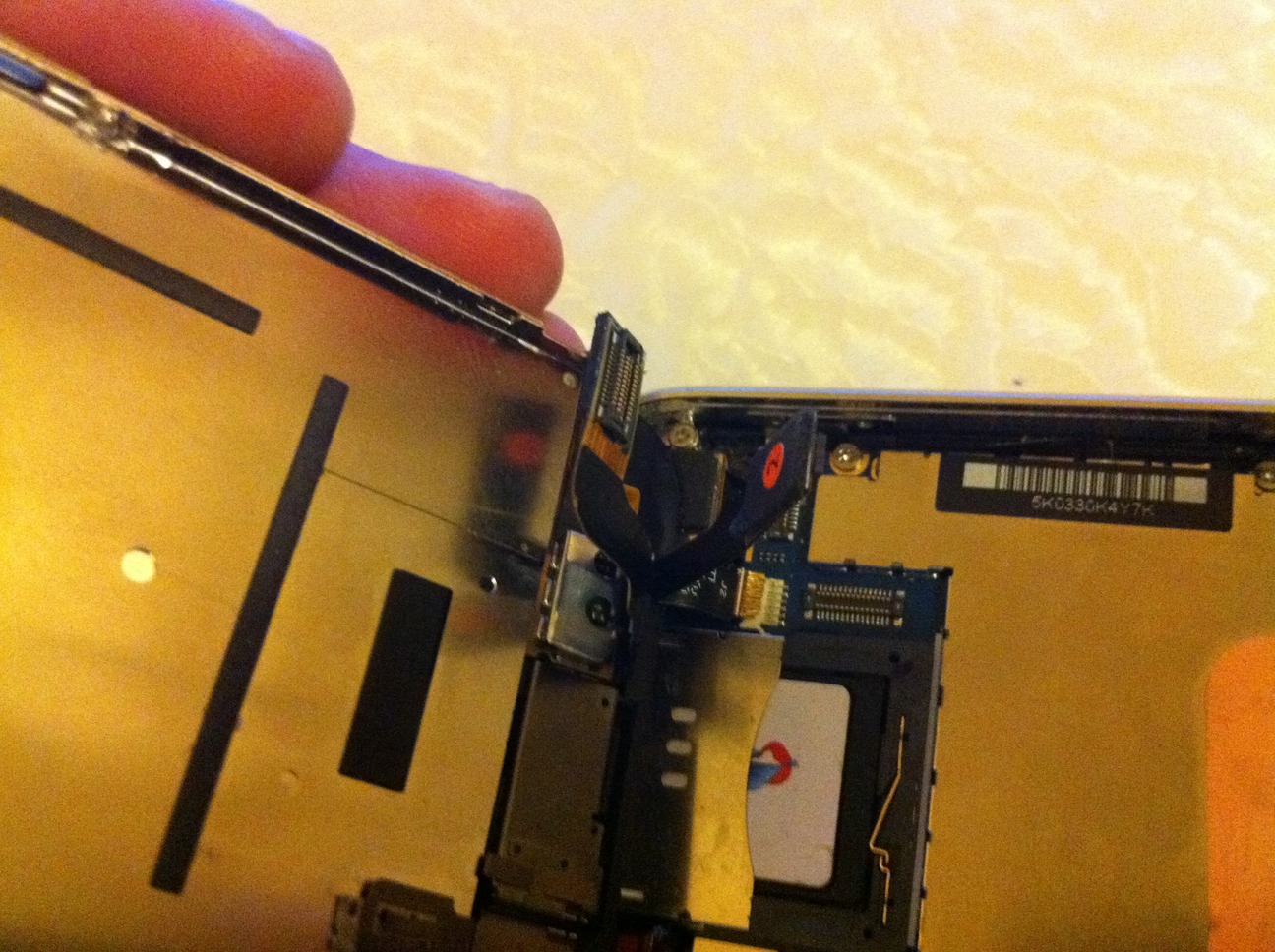

Hallo, bei meinem Iphone ist der Stecker unter dem in Bild 2 markiertem defekt. Weiß jemand wo man den bekommen kann ? Oder noch besser jemandem, der ihn tauscht. Bin in Berlin. Danke für alle Tips. Gruß, Rufin
Solche stecker bekommst du bei Ebay. Einlöten musst du den dann aber selbst. Oder du lässt es reparieren. Ich bekomme in den nächsten Wochen vielleicht solche Stecker. Wenn du Interesse hast und ein bisschen warten kannst, schreib mir eine PN.

Ich habe einen FPC 3 erfolgreich getauscht. hatte zuerst eine Spenderplatine, jedoch ist es nahezu unmöglich den FPC auszulöten (Lötkolben oder Heißluft) ohne diesen zu beschädigen (er wird weich und verfomt sich beim anheben) Das Auflöten ist im Vergleich einfacher gewesen. Eine Anständige Lötstation mit enstprechender Spitze sollte vorhanden sein, wie auch der Umgang mit dieser sollte geübt sein.
