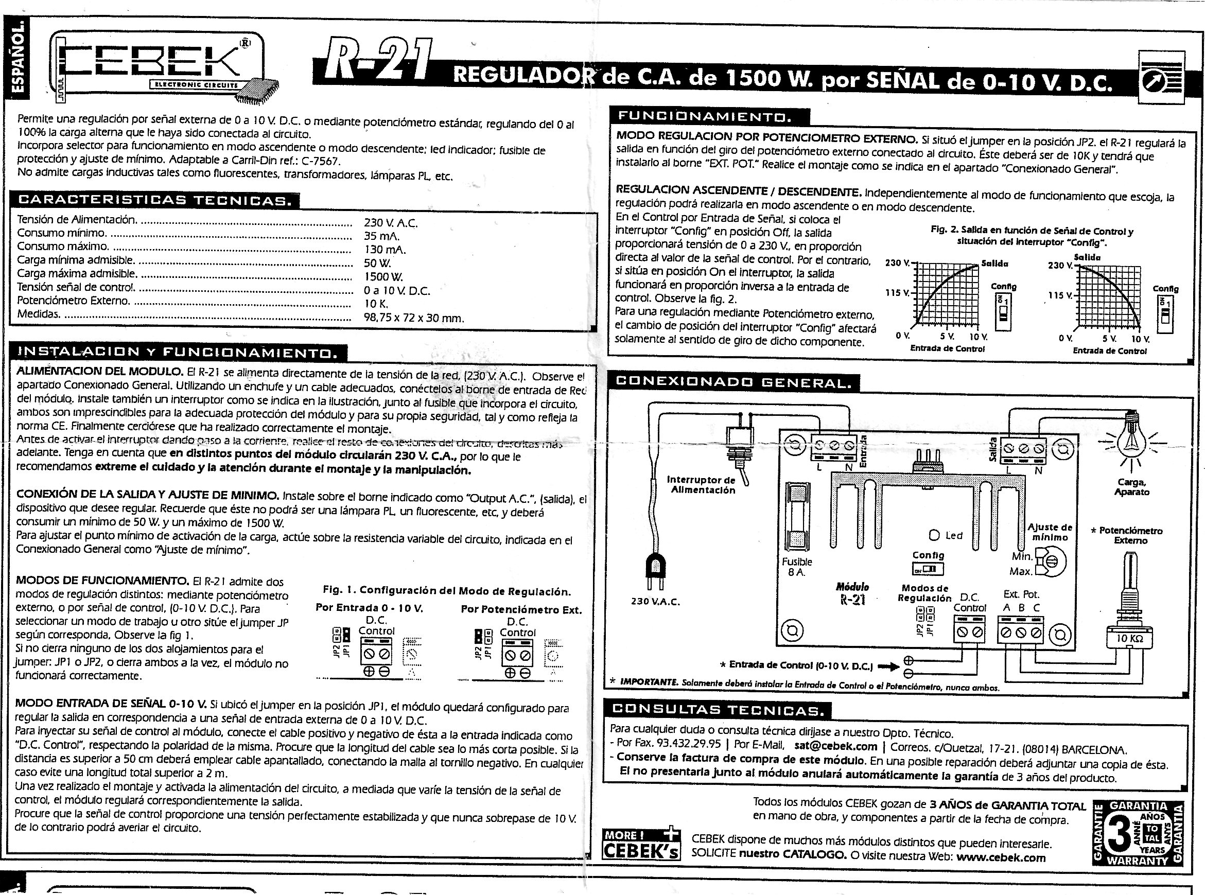

habe ein dampfabzug seit jahren gebaut mit einem S&P turbine die ca
2400m3/h zieht und habe die geschwindigkeit mit dehm original S&P
steuergerät erzielt. aber jezt mus ich dehn abzug etwas ändern und wolte
ein steuer panel anvertigen das moderner und eleganter ist. meine ide
wahr das ich mit einem druckknopf und jedem antipen etwas schneller wirt
und mit einem zweiten knopf etwas langsahmer, daführ habe ich eine
schaltung gefunden die mit einem poti oder mit signal angesteuert werden
kann, hat sich aber rausgestelt das ich da strom ansteuern mus das heist
zwischen
0-10V da ist jezt mein dilema, wie mach ich das?
ich wäre froh wenn mir yemand weiter helfen könnte
ich bedanke mich bei allen für eure exselenten beiträge

OP (Firma: Vögele Bootsbau) #1542049
Danke für antworten
englisch wäre noch schlimmer die sprache die ich am besten schreibe ist
Spanisch.
aber zur sache die alte steuerung ist ein rechteckiger kasten von ca
10cmx7cmx5cm daneben habe ich ein btichino schalter für das licht
hingesezt und einen rahmen aus sperholz gebaut dehn ich dan schwarz mit
leichtem metalefeckt lackiert habe und das ganze in einer zu klapender
box von unten in die absauge eingelassen, aber beim täglichen arbeiten
macht man die klappe eigentlich nie zu durch dies ist alles vol fet ect.
nebst diesem hat durch dia 15 jährige kochen der dampf von unten das
holz troz der guten lackierung, aufgekwollen. meine abänderung ist von
unten alles mit Chrohmstal zu verschalen ohne klape und die steuerung an
dehn massifholz balken versenkt anzubringen, aber damit ich nicht so ein
groses und klobiges teil in dehn balken einlassen muss möchte ich eine
flache chrohmstalplatte nehmen und dadrauf 4 kleine kontacktschalter
montieren einer fürs licht über ein rele das beim kontakt geben
einschaltet und ebeso beim kontakt ausschaltet ( Finder 26.02) und zwei
kontakte wo ich beim polsieren nach oben steuern kan und mit dehm andern
schlater beim pulsieren jeh eine stufe langsamer schaltet.
 ich hoffe das ich mich verstäntlich ausgedrückt habe? trozdehm fielen
dank

Hi
Ich glaube, Pollin hat so ein Teil für Gleichstrommotore bis 10 A. Ist
auch ein Atmega 8 verbaut und Geschwindigkeit einstellen über
Tipptaster. Preis ca. 30 € der Bausatz.
