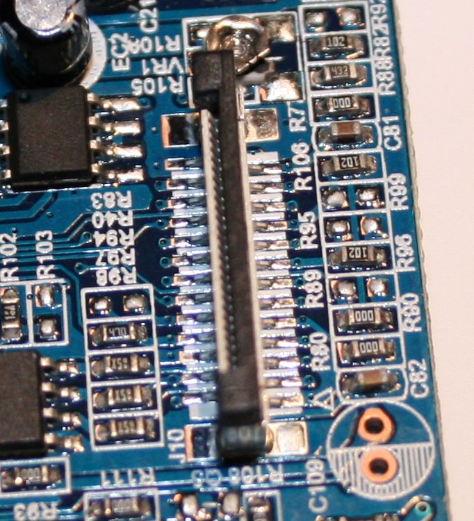

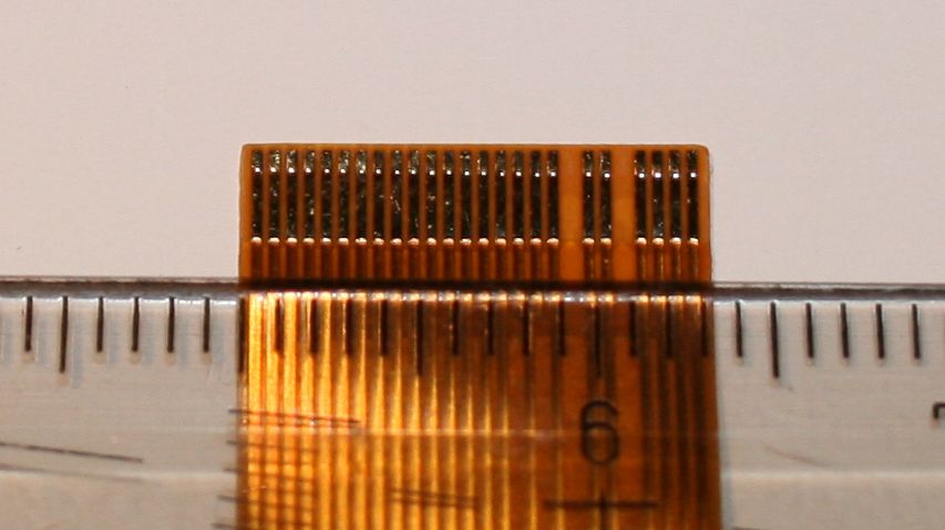

Die Bilder zeigen das Kabel und die Originalbuchse. Beides möchte ich
nicht "modifizieren" (also keine Drähte an das Kabel und kein Auslöten
der vorhandenen Buchse)
