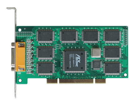

ich hab da mal ein Problem.
Für eine selbst entwickelte Videoüberwachungslösung setzen wir derzeit
eine Videokarte aus China ein, die Kodicom 8800. Das Teil gibt es unter
änlichen Namen von diversen Herstellern.
Jetzt hat das Nachfolgemodell des derzeit dafür genutzten Desktop-PCs
dummerweise nur noch Low-Profile Slots, in welche die Karte nicht rein
passt.
Kennt von euch jemand eine Videokarte mit folgenden Anforderungen:
- Low Profile. Ausgänge über Kabelpeitsche, weil das sonst wohl nicht
auf ein Slotblech passt. Lösungen mit zwei Blechen gehen vieleicht auch.
- Linux-Support. Am besten also mit BT878 Chips.
- 8 Kanäle mit 8 einzelnen Chips ohne Multiplexer. Ist zwar Brute-Force
aber unsere Programmierer verstehen nicht, dass sie in ihrer Software
den Eingang auswählen müssen bevor sie ein Bildchen von der Kamera
einlesen können.
- PCI oder PCIe x1
- schön wären BNC-Buchsen, die hat die jetzige Karte auch an ihrer
Kabelpeitsche
Es darf ruhig der billigste Schrott sein, es wird nur bei uns intern
eingesetzt und keinem Kunden zugemutet :-)

@Rufus: Da hast du natürlich Recht.
Allerdings muss dieser PC in eine Blechkiste passen und dort gehen nur
Desktop-Rechner rein. Wir (die für Hardwarebeschaffung und Installations
zuständige Abteilung) sind also auf einen PC festgelegt, der kleine
Aussenmaße haben muss, dabei aber zwei PCI Slots voller Bauhöhe innen
hat. Bisher ging das auch - demnächst nicht mehr weil das Modell
abgekündigt ist und der Nachfolger bei gleichen Aussenmaßen nur noch LP
innen hat.
Wir haben damals auch langfristig verfügbare Industrierechner empfohlen.
Wurde aus Kostengründen abgelehnt. Vor ein paar Wochen ist der Chef ganz
überrascht, dass die Anfang 2009 ausgewählte Desktop-PC Hardware
abgekündigt ist. O-Ton Chef: so ein PC muss doch mindestens 3 Jahre lang
lieferbar sein.
An den Abmessungen der Blechkiste darf leider nicht gerüttelt werden.
Die wurde vom Chef als perfekt definiert.
Die Suche nach billigen Low-Profile Karten ist momentan der einzige Weg.
