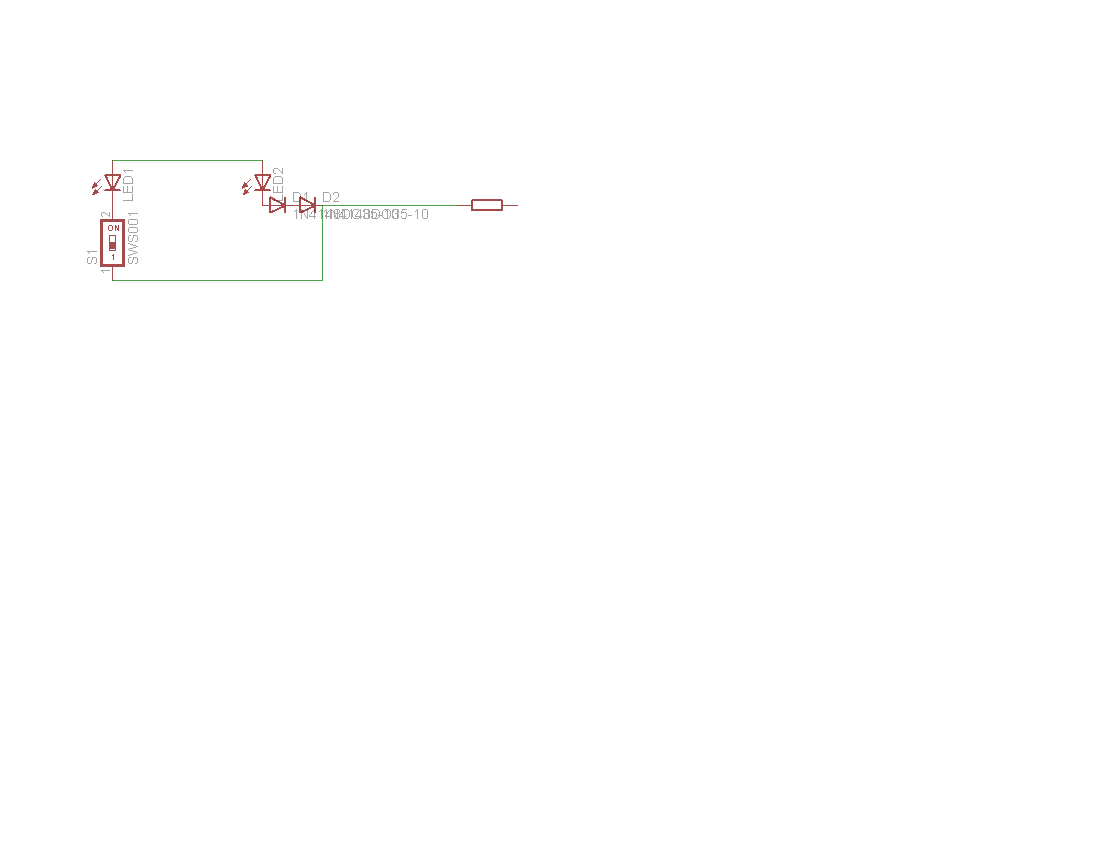

ich hoffe Ihr könnt mir helfen.
Ich möchte mit 2 LED's, eines rot, eines grün anzeigen ob ein Schalter
gedrückt wird.
Also wenn der Schalter gedrückt ist soll nur das grüne LED leuchten
ansonsten soll nur das rote leuchten.
Ich möchte es halt ohne Atmega oder dergleichen machen.
Kann mir jemand helfen?
Danke Rocco
#1542179
Die Anoden der LEDs zusammenschalten, an die Kathode der roten LED 2
Siliziumdoden 1n4148 in Seire geschaltet und in Durchlassrichtung
gepolt. An die Kathode der grünen LED einen der beiden Schalterkontakte.
Den anderen Schalterkontakt an das freie Ende der Silizumdioden. Von
dort einen Widerstand als gemeinsamen Vorwiderstand der LEDs.
Fertich ist die Funktion. ,-))
Skizzieren darfst du es selber.
OP #1542213
Das ging ja schnell, Danke.
habe im Anhang mal was gemald dazu - kannst Du Dir das mal ansehen und
sagen ob das so passt?
Zwischen die beiden LED's kommt bestimmt der + Pol - oder?
Die Schaltung soll übrigens ein rot/grün Signal auf einer
Eisenbahnplatte bei einem Bekannten schalten. es soll immer dann das
rote LED leuchten wenn an einer Schiene keine Spannung anliegt. Liegt
Spannung an einer Schiene an soll das Signal von rot auf grün wechseln.
Ich hoffe das meine Idee dafür geeignet ist.
Danke Rocco
PS leider scheint was mit der Bildqualität nicht zu stimmen so das man
nicht alle Drähte sieht.
