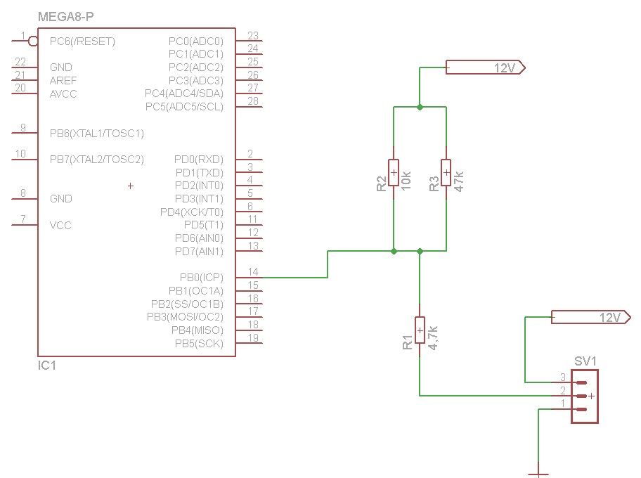

ich möchte eine Drehzahl mit einem induktiven Näherungssensor erfassen.
Das Signal des Sensors soll mit dem Input Capture - Eingang eines Atmega
8 verbunden werden. Versorgt wird derr Sensor mit 12V. Am Signalausgang
des Sensors habe ich deshalb einen Spannungsteiler gegen 12V (Sensor ist
vom NPN-Typ), sodass am Mikrocontroller maximal 5V anliegen.
Jedoch erhalte ich keinen Input Capture - Interrupt!
Im Normalfall messe ich am Ausgang des Sensors 5,6V. Im geschlossenen
Zustand sind es wie erwartet 0V.
Hier ist das Datenblatt des Sensors:
http://www.ifm-electronic.com/ifmus/web/dsfs!IE5107.html
Die Schaltung, die ich im Moment aufgebaut habe, ist im Anhang zu finden
(Bild zeigt nur Prinzip, deshalb fehlt der Rest!).
Was mache ich da falsch? Kennt sich jemand mit diesen Sensoren aus?

Du musst einfach die schwarze Leitung mit dem Mikrocontrollereingang
verbinden und dort den internen Pullup-Widerstand aktivieren. Externe
Widerstände brauchst du keine.
Mit deiner jetzigen Schaltung bekommt der Controllereingang bei
offenem Sensor theoretisch 12V ab, die er aber zum Glück durch die
internen Schutzdioden auf 5,6V begrenzt, so dass nichts kaputt gegangen
sein dürfte.

Oder halt die Pullup R2 und R3 durhc einen einzigen Widerstand (z.b. 4,7
K) ersetzen und DIREKT dan dne schwarzen Draht des Näherungsschalters
anschließen.
Und zwischen Controllereingang und schwarzem Draht einen 10K Widerstand,
dieser begrenzt den Strom ausreichend.
So funktioniert es dann mit Sicherheit.
