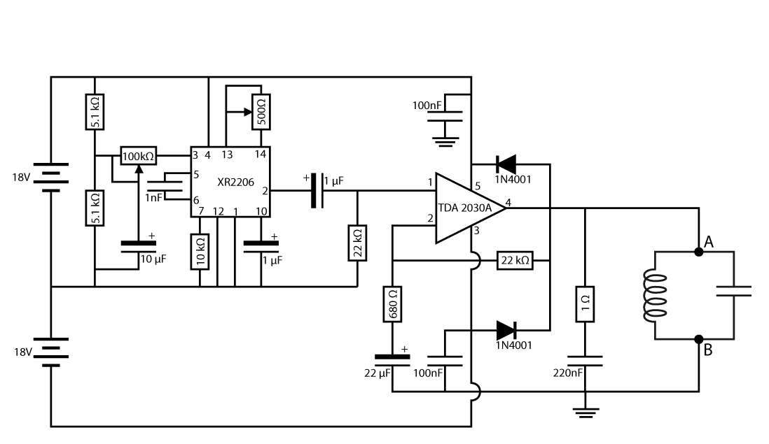

hey!
ich bin auf der suche nach einem Power Amplifier. Bin schon auf LM3886
oder TDA2052 gestoßen, jedoch sind beide nur für bis 20kHz ausgelegt.
Ausgelegt sollte es für 100kHz und +-24V sein. All zuviel Watt brauch er
nicht zu liefern.
Wenn der Schaltplan dafür einfach gehalten werden kann wäre das super :)
Grüße Basti

Betriebsspannung auf +/- 14-16V reduzieren und ein Poti für den 22 kOhm
Widerstand am Anschluß 1 des TDA2030 gegen Masse zur Pegeleinstellung
vorsehen (Also Schleifer an Anschluß 1). Den XR2206 Teil habe ich jetzt
nicht weiter angeschaut, wenn es aus dem Datenblatt ist dürfte es dann
funktionieren.

Da fehlen dann aber noch ein paar obligatorische Knotenverbindungen!
Und ganz wichtig, die U-Quelle (0-Potential , symmetr. Erde) muß auch
noch mit dem ausgangsseitigen Massepotential verbunden werden.

220nF (der vom Boucherot-Glied) an 100kHz macht 1/2Pi x F x C ca 7.3Ohm.
Was fliesst denn da dann an Strom? Etweder glüht Dir der 1Ohm Widerstand
weg, oder der Kondensator oder beide. Die beiden Freilaufdioden am
Ausgang gegen V+ und V- werden sich "freuen", wenn dein
Parallelschwingkreis am Ausgang in Resonanz gerät (Spannungsüberhöhung
am Ausgang abhängig von dessen Güte).
Abgesehen sind die 4001 zu langsam für 100Khz.
Gerade der 2030 schwingt gern von selbst, den 2206 kannst Du dir fast
schenken ;)

Am Parallelschwingkreis gibt es selbstverständlich keine
Spannungsüberhöhung sondern eine Stromüberhöhung. Insofern kann der
Endstufe diesbezüglich nix passieren. Spannender ist schon die Frage, ob
der arme TDA wegen Fehlabstimmung des Schwingkreises entweder überlastet
wird oder zum Schwingen neigt. Auf jeden Fall wird etwas Schwingen. Ob
gewollt oder nicht. Ein seltener Fall.

"220nF (der vom Boucherot-Glied) an 100kHz macht 1/2Pi x F x C ca
7.3Ohm."
Muss der Kondensator so angepasst werden das sein Widerstand dem des
Schwingkreises entspricht ?
"Abgesehen sind die 4001 zu langsam für 100Khz."
Welche währen den für die Frequenz und den nutzen geeignet ?
Gast #1547148
Die 220 nF ev. auf 100 nF verringern. Außerdem, da Du wirklich einen
Schwingkreis als Last hast, einen Serienwiderstand von vllt. 4,7 Ohm in
Reihe dazu schalten. Als Dioden 1N4936 z.B. Wobei das nicht so kritisch
ist wie oben geschrieben. Schnell durchlassen ist bei den meisten
gegeben, die Sperrerholzeit spielt hier in dem Fall keine Rolle.
Ja das habe ich mit meinem Serienresonanzwandler vom UV-Belichter
verwechselt. Stimmt!
Bei Parallelschaltkreisen tritt Stromüberhöhung bei Resonanz auf.
