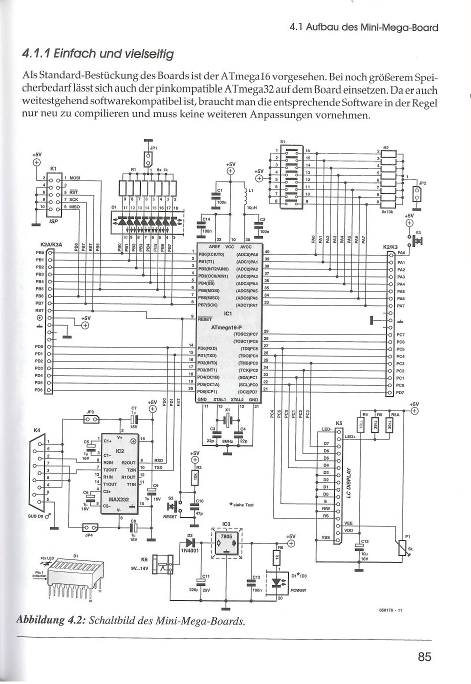

Wollte mal das LCD Display ansteuern. So hab ich mir eine Schema
entwickelt und ein Beispiel Prog (Hello World) aus dem Buch AVR Hardware
und C-Programmierung in der Praxis von Florian Schäffer kopiert.
Im Anhang:
-Schema
-Software
Meine Frage bevor ich etwas mache, würde das ganze so funktionieren?
mfg
Flavio
Wozu die 10k/10µ?
Das LCD zieht sowieso nur soviel Strom, wie es braucht. Wenn du da mit
den 10k einen Spannungsteiler aufbaust, wirst du eher das LCD
Unterspannungsversorgen.
Und mit 2*39k parallel für die Hintergrndbeleuchtung wirst du
wahrscheinlich auch nicht glücklich werden. Rechne doch mal nach,
wieviel Stromg da drüber geht. Wenn überhaupt, dann wird die Beleuchtung
gerade mal glimmen. Der Vorwiderstand in der Beleuchtung hat Werte so um
die 50 Ohm, je nachdem wie hell es sein soll.
