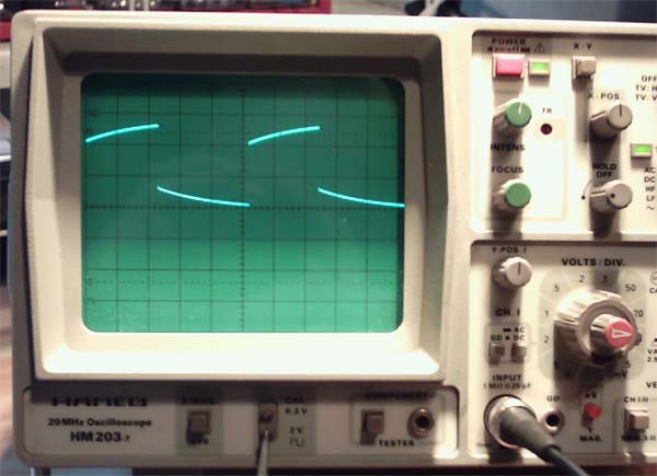

habe mir endlich mal ein gebrauchtes Hameg 203-7 zugelegt. Wenn ich nun
mit der Messspitze an die CAL Eingänge gehe, sehe ich aber ein doch
recht verzerrtes Rechtecksignal (siehe Anlage). Als andere (wenigstens
halbwegs brauchbare) Rechteckquelle hatte ich nur eine AudioTest-CD. Da
sah das Rechecksignal aber genauso abgeschrägt aus wie vom CAL Ausgang.
Könnte da irgendetwas defekt sein? Wenn ja, was und könnte man es
reparieren?
Das Gerät wurde mir eigentlich als technisch einwandfrei angeboten,
aber das kann jawohl nicht richtig sein.
Bin für jeden Tip dankbar.
MfG
Thomas

An deinem Tastkopf sollte ein kleiner Drehregler sein. Verstell den mal
solange, bis das Rechteck sauber ist. Der Tastkopf scheint einfach
nicht abgeglichen zu sein.
Thorsten
von Thomas_v2.1 (Gast)
Hab ich probiert, tut sich leider nichts. Habe die Messbuchse und den
CAL Ausgang mal mit einem Stück Draht direkt miteinander verbunden und
erhalte immer noch das gleiche Bild.
Hmm...
von Thorsten (Gast)
Sieht es auf dem zweiten Kanal genauso aus?
Ja, beide gleich, das ist ja das merkwürdige

wenn wirklich der KAL Ausgang i.O. ist wuerde ich das Geraet per
Abgleichanleitung abgleichen...

Ursache gefunden! :-))
Bekannter meinte, ich solle mal die Y-MAG Taster betätigen, und siehe
da, nach 20 mal rein und raus kam auch tatsächlich mal ein korrektes
Bild. Beim zweiten Kanal genauso. Jetzt muss ich nur immer etwas
fummeln damit es auch so bleibt - frage mich wie da vorher jemand mit
gearbeitet hat.
Der Feineinsteller vom 2.Kanal hat auch son kleinen Wackler, kann man
die Sachen eigentlich so ohne weiteres austauschen? Mit einem nur mal
so sporadisch korrekt arbeitenden Gerät kann man ja auch nicht viel
tun.
Trotzdem Danke deinen Tip Thorsten, den Tastkopf hab ich dann auch mal
gleich abgeglichen.
Thomas

Kannst mal die Taster mit Pressluft ausblasen.
von AxelR. (Gast)
wellenschalteröl "K" (hat eh keiner mehr ;-)))
von Winfriied (Gast)
Aber kennen tue ich das Zeug auch noch... Sowas in der Art gibt es auch
von Kontakt-Chemie (wie der Name schon sagt).

Hi Thomas_v2.1,
Hab auch seit Jahren einen mittlerweile angegrauten HM705 und einen
HM204-2. Beide haben auch schon das Problem mit den oxidierten
Kontakten gehabt. Abhilfe: Tuner-Spray von Kontakt-Chemie;
funzt 100%ig und hinterlässt absolut keine Rückstände.
cu Matula
