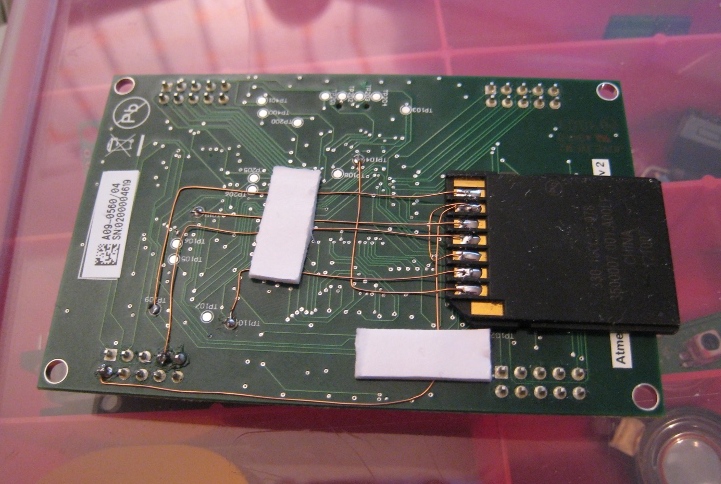

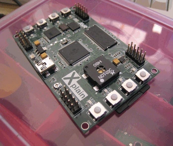

Moin,
Im Anhang befinden sich Fotos von meiner Modifikation fuer das Xplain
Evaluationsboards, die es relativ einfach ermoeglicht SD/MMC-Karten
im SPI-Modus am Xplain Board zu betreiben.
Bei der Modifikation handelt es sich um einen auf dem Xplain-Board
festgeklebten miniSD auf SD Adapter, welcher im Handel fuer circa
70ct zu bekommen und damit guenstiger als ein SD-Sockel ist.
Die Pins vom miniSD-Adapter wurde verzinnt und moeglichst in 90° Winkeln
mit 0.5mm Lackdraht mit den Testpunkten, auf denen der SPI-Bus
(PORTC/SPIC) liegt, verbunden.
Bei diesem Aufbau ist die CS-Leitung des Adapters mit dem PORTC0
verbunden.
Die Firmware dazu ist leider noch etwas frickelig und wird
vermutlich durch eine bessere Loesung ersetzt. Die Lötstellen
auf den Bildern sind nicht besonders sauber, weil ich schnell
mit der Firmware anfangen wollte.

Gast #1550264
Irgendwelche Kommentare oder Verbesserungsvorschläge dazu?
Ich bin inwzischen am überlegen ELM Chan's FatFS auf dem
Xmega zu nutzen. Nur muss erstmal der SD Raw mode ordentlich
funktionieren.
Im Moment scheiterts noch ein wenig am SPI und der SD-Kommunikation.
