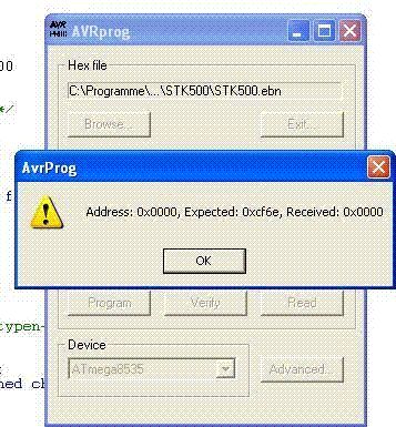

Hallo
hab hier folgendes Problem beim Upgraden vom STK500. Die Fehlermeldung
im Screenshoot macht mir zu schaffen.
mfg
wolfi

von Wolfi (Gast)
Weiß denn keiner eine Lösung?
Mir wäre wichtig, wie ich die Fehlermeldung im Screenshot wegbekommen
kann bzw. wodurch sie verurscht wird. Damit wäre mir schon viel
geholfen.
mfg
wolfi
von spess53 (Gast)
Hi
Irgendwie sieht der Screenshot nicht nach einem richtigen STK500 aus.
MfG Spess

@spess53
Das hab ich am Anfang gemacht, nach dem Upgrade dann die Fehlermeldung
und seitdem wird das Board nicht mehr erkannt, vom Upgrade.
@Jens
Ich versuche nun den MAstercontroller des Boards, bei mir ein
ATTiny2313, über einen ISP-Programmer mit dem ebn-File zu flashen. Nur
hier kommt eben dieselbe Meldung wie beim Upgrade.
Ich vermute, dass das ebn-File kaputt ist. Kann das sein?
mfg
wolfi

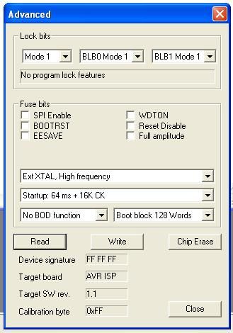

von Wolfi (Gast)
Die Advanced-Einstellungen die vom Chip ausgelesen werden im Anhang.
Muss ich hier vielleicht was umstellen?
mfg
wolfi
von Bal T. (baltic)
Schau bitte erst mal in STK500 Schematics!
Neue Theorie:
Der ISP-Connector hängt zwischen dem ATtiny2313 und einem ATMega8535.
Die einzige Aufgabe für den ATtiny2313 ist den ATMega8535 mit neuer
Software via ISP zu versorgen. Die RESET Leitung des ISP-Connectors geht
aber an den ATtiny2313 (2K Flash). Dein (leeres) ebn-File ist aber 8K
lang und würde recht gut in den ATMega8535 passen. Um diesen zu
programmieren müsste allerdings die /MCURST-Leitung am ISP-Connector
anliegen.
Vor den nächsten Versuchen solltest Du Dir die richtigen Files für beide
Controller besorgen ...
Gruß Jens

von Wolfi (Gast)
spess53 schrieb:
> Also bei mir sieht das so aus.
So siehts bei mir auch aus. Und beim Versuch das ganze über AVRProg zu
machen kommt dann die Fehlermeldung.
Vielleicht ist meine Fragestellung verwirrend, hier nochmal fein
säuberlich die Fragen:
Welchen Controller am STK muss ich mit Firmware bespielen? (ATTiny2313
o. ATMEGA8535)
Wie bespiele ich diese mit der Firmware wenn manuelles Update und
AVRProp nicht funktionieren?
Am Board leuchtet nur die rote Led für Spannungsversorgung, die
Status-Led, die laut Beschreibung anzeigt, ob der Master-Controller
bereit ist, leuchtet nicht.
ISP-Programmierung über den 6-Pin Connector neben dem ATTiny2313
funktioniert soweit, dass der Flash aus dem Controller ausgelesen werden
kann. Schreiben scheitert an der Address, Expected, Received
Fehlermeldung.
Das Board wird bei Verbindung über die serielle Schnittstelle mit dem PC
nicht mehr erkannt.
Hoffe, das konnte mein Problem ein wenig verständlicher machen.
mfg
wolfi

von Wolfi (Gast)
spess53 schrieb:
> Hast du das gemacht?
Jap hab ich.
spess53 schrieb:
> Nur mal so: Hast du auch vor dem Upgrate das Board ausgeschaltet und bei
> gedrückten Programm-Button wieder eingeschaltet?
Natürlich.
Nachdem ich das Board das erste Mal mit dem PC verbunden habe, wurde ich
vom AVR-Studio aufgefordert, die Firmware upzugraden. Bin dann wie in
der Hilfe beschrieben vorgegangen. Der Upgrade-Balken wanderte nach
rechts und kurz vor Schluß kommt die Fehlermeldung: Address: 0x0000,
Expected: 0xcf6e, Received: 0x0000.
Ich habe heute zusammen mit einem Professor aus meiner Schule das Board
wieder in Gang zu setzen versucht, mit AVRISP, JTAGICEmkII, ... aber
nichts hat geholfen.
Es tut mir Leid wenn meine Aussagen konfus klingen, ich beschreibe alles
so gut wie möglich um die Fehlersuche auch für euch einfacher zu machen.
mfg
wolfi
