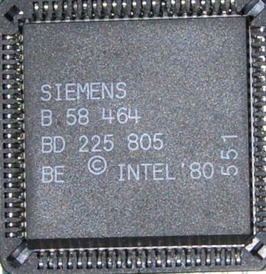

OP #1554835
Das ist eine gute Frage, welcher uC das ist :)
Habe mir etwas ausgeborgt. Lt. einer minimalistischen Mini-Doku ist es
ein 80C517A.
Allerdings schaut die Beschriftung des uC gar nicht danach aus.
Siehe Foto.
Ich probiere jetzt übrigens auf einem Win XP-Rechner, ein Programm
mittels uVision 4 mittels Utilities-Einstellung "ADI Monitor Driver"
hochzuladen. Klappt nicht. Kommt die Fehlermeldung:
Warning: Device unknown! Assuming ADuC84x
Gast #1555132
µC's mit der Bezeichnung ADuCxxx sind von der Firma AnalogDevices, nicht
von Siemens!
Allerdings sieht das der Beschriftung nach gar nicht nach einem 80C517A
aus (auf meinem steht nämlich genau das!). Jedenfalls, wenn es wirklich
ein 80er ist, brauchst du eher einen EPROM-Brenner oO
Zeig mal n Bild vom kompletten Board.
Ralf
