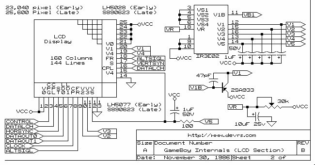

hat jmd versuche ein game boy display ?
Gast #115613
also ich hab zumindest n schaltplan zur pinbelegung eines
gameboydisplays. da steht aber auch ne internet-adresse drauf.
vielleicht findest du da was zur ansteuerung:
www.devrs.com
Gast #115616
wenn ich mir den Schaltplan anschaue und die Bezeichnungen lese, dann
sieht das ziemlich nach einem Display ohne Controller aus. Entweder
machst du das in Software, oder du verwendest einen T6963 o.ä.
