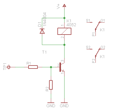

Hallo, grübel gerade darüber, welcher Transistor für das FINDER 4052 Relais am besten geeignet ist. An der Base liegen 5V vom ATMEGA8. Kann jemand helfen ? Gruß Sven

Wenn Du Spannung und Strom, evtl. noch Schalthäufigkeit angibst, vielleicht. Oder erwartest Du tatsächlich daß man sich das Datenblatt selbst sucht um Deine Faulheit zu kompensieren?

ULN2803 schon abgehakt?

Hi karadur ja das Layout "sieht" einfach besser aus, ohne ULN2803

Hallo in diskret Bc547 2x 1k und 1x 1n4148. Ansonsten wenn Strom reicht in SMD such mal nach Digitaltransistor und z.B. LL4148

Hallo karadur, vielen Dank für die Info. Und WARUM ist das eine gute Kombination ? Welche Daten muss ich vergleichen, um auf diese Bauteile zu kommen ? Bisher verstehe ich lediglich den Basiswiederstand 1K. Kannst du mir da etwas zu lesen anbieten ? danke

Siehe " Relais mit Logik ansteuern " 1k`s als Basisspgsteiler(?), 1N4148 Diode als Freilauf für die Relaisspule. Siehe Artikel. Klaus.

@Klaus, was das ist , ist mir schon klar. Aber WARUM ist diese Kombi geeignet ? Welche Werte der Bauteile muss ich in Bezug setzen. Trotzdem Danke @ Sven (Gast)
Nennstrom und Spannung des Relais mit max. Kollektorstrom/spannung des
Transistors.
MFG
Falk

@Sven Du willst den Transistor als Schalter verwenden. => Basisstrom muß ausreichen um Kollektorstrom zu steuern. Die Beziehung zwischen den beiden ist die Stromverstärkung. Steht im Datenblatt. Bei 1k und 5V Ansteuerung hast du ca. 5mA Basisstrom. Das können die meisten Logikchips und uC. Bei Kleinleistungstransistoren reicht der Basisstrom dann um den Transistor in die Sättigung zu bringen. Also sicher Durchgesteuert. Der Widerstand zwischen Basis und Emitter hilft beim Ausschalten die Ladungen aus der Basis zu bekommen. Außerdem hast du bei undefiniertem Steuersignal vom uC ein stabiles Potential an der Basis. Die Freilaufdiode muß den Strom der vorher durch den Kollektor floß beim Abschalten übernehmen. Dadurch wird die Energie die in der Spule gespeichert war verbraucht. Heißt: Sperrspanung der Diode muß > Betriebsspannung sein. Strom muß >= Strom durch Last sein. Ein gutes Buch ist der Tietze/Schenk.

@ karadur verstehe noch nicht ganz, wo ich den 2. Widerstand verbauen soll ?
#1556460
ween ich den Artikel http://www.mikrocontroller.net/articles/Relais_mit_Logik_ansteuern richtig verstehe, dann reicht als Diode auch eine 1N4004 ? Ja.

Hey karadur , vielen Dank für die Antwort und die Mühe. Welchen Sinn hat R2 ? Man man man, das hat er doch oben geschrieben! Sag mal, leset ihr überhaupt, was man hier so schreibt??? Karadur, ich bewunder deine Ausdauer... Klaus.
#1556726
Autsch. Stimmt. Habe ich wirklich überlesen. Sorry Antwort schreibenBitte melde dich an, um einen Beitrag zu schreiben. |
