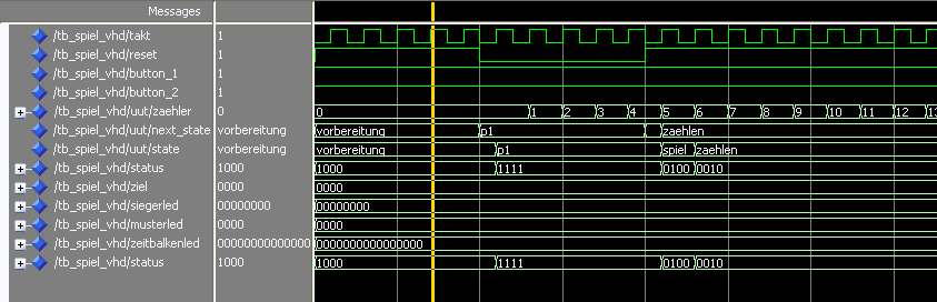

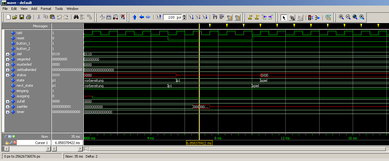

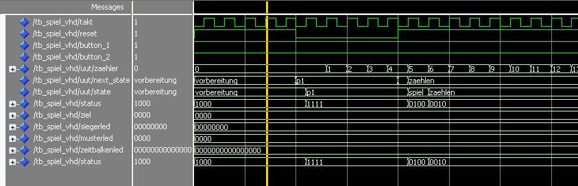

werden. Nur wenn wir das machen funktioniert kaum noch was. So. Also
habe ich den Quelltext mal in ModelSim simuliert, jedenfalls die
allerersten Takte des Spiels. Und schon da ist zu erkennen, dass in der
wave Ansicht (angehängter Screenshot) Vektoren teilweise rot
gekennzeichnet werden. Setzen wir Status zum Beispiel: STATUS <= "0110";
ist in der Simulation STATUS = 0XX0, wobei X ja ein undefinierter
Zustand ist. Das gleiche Problem ist auch Beim Vetor ZAEHLER zu sehen.
AUch wenn ausgerechnet diese beiden Vektoren uns keine merkbaren
Probleme gemacht haben, denke ich, dass die Ursache unserer Probleme an
ähnlicher Problematik liegt. Ich hatte testweise die typen der Vektoren
von STD_LOGIC_VECTOR mal auf BIT_VECTOR geändert. In dem Fall zeigt die
Simulation dann gar keine Veränderung der Bits an.. sie bleiben alle
immer auf 0.
Es gilt also herauszufinden, wieso die Bits, die wir eigentlich auf 1
gesetzt haben undefiniert X sind. Ich habe am Anfang des Programms schon
sehr viel rumprobiert, aber nichts verändern können. Deshalb frage ich
nun hier, ob vielleicht einer auf den ersten Blick schon ein
grundlegenden Denkfehler oder was auch immer entdeckt. Über jede
erdenkliche Hilfe wäre ich sehr sehr dankbar !! :)
Setzt du STATUS und ZAEHLER in der TB auf '0'?
Das darfst du nicht, weil es ja Ausgäng deines Moduls sind...
von Klaus K. (yildi)
Was ist denn TB ?
STATUS setze ich erst in den Zuständen auf einen Wert. Und ZAEHLER ist
doch aber gar kein Ausgang
Phillip D. schrieb:
> Was ist denn TB ?
Eine TB = Testbench ist ein VHDL-Modell, das dein Spiel ansteuert.
Wie erzeugst du deine Stimulidaten (TAKT, BUTTON...)?
Ich habe das mal mit einer simplen Testbench ausprobiert, das scheint
besser zu gehen (sieh Anhang).
BTW: Nimm den bit_vector wieder aus dem Port raus...
Ah okay, das scheint bei Ihnen ja zu funktionieren. Ich hatte bislang
eine *.do Datei die ich dann ausführen konnte. Sie hatte den folgenden
Inhalt.
vsim work.SPIEL
restart
view wave
radix bin
force takt 0 0, 1 500us -r 1000us
force reset 1
force button_1 1
force button_2 1
force ziel "0110"
force siegerled "00000000"
force musterled "0000"
force zeitbalkenled "0000000000000000"
force status "0000"
force eingang 1
force ausgang 0
force zufall "0000"
force zaehler "0000000000"
force timer "000000000000000"
run 5ms
force reset 0
run 5ms
force reset 1
run 5ms
force zaehler "1111101000"
run 20ms
Ich werde es nun aber mal auf die Art versuchen, wie Sie es gemacht
haben.. Ich meld mich dann wieder ;-)
So nun bekomme ich in meiner Simulation auch eine einwandfreie wave
Grafik. Alles funktioniert so wie es soll :) Allerdings habe ich im
eigentlichen Quelltext ja nichts geändert, sondern nur die Simulation
angepasst. Ich denke nicht, dass es nun in der Realität funktionieren
wird, das kann ich aber allerdings erst Montag wieder im Labor
austesten. Sowiet schonmal vielen Dank! Falls doch noch jemand eine Idee
hat, was falsch sein könnte... das wäre super :)
