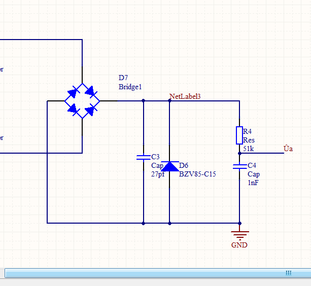

ich brauche mal eure Hilfe. Wir haben hier eine Schaltung über dier wir
uns streiten :-) Es ist ein RC Filter und wir wandeln A/D über den C
nach Masse via Impedanzwandler.
Was sagt uns diese Spannung aus? Wir messen doch eine Blindspannung. Ich
kann aus dieser Spannung doch keine reele Leistung entziehen?
Kann man auf einen Impedanzwandler vertichten vor den A/D Wandler?
mfg
Gast #1555007
Warum soll man denn so einem System keine Wirkleistung entziehen können?
Check ich net. Aber die Schaltung scheint eh nur Murks zu sein und hat
keinen wirklichen/realen Nutzen da der Z-Diode der Vorwiderstand fehlt
und C3, welcher wohl den Siebkondensator darstellen soll, lächerlich
klein ist mit 27pF, erst recht wenn man sich C4 mit 1nF anschaut...

Das alles dürfte stark von der geünschten Frequenz, der
Änderungsgeschwindigkeit und der Quelle abhängen.
Bei z.B. 27MHz und passend relativ hochohmiger Quelle und Anzeige der
mittleren Senderausgangsspannung könnte das so schon passen.
Nicht alles, was vorn eine Graetzbrücke hat muß an der Steckdose hängen.
