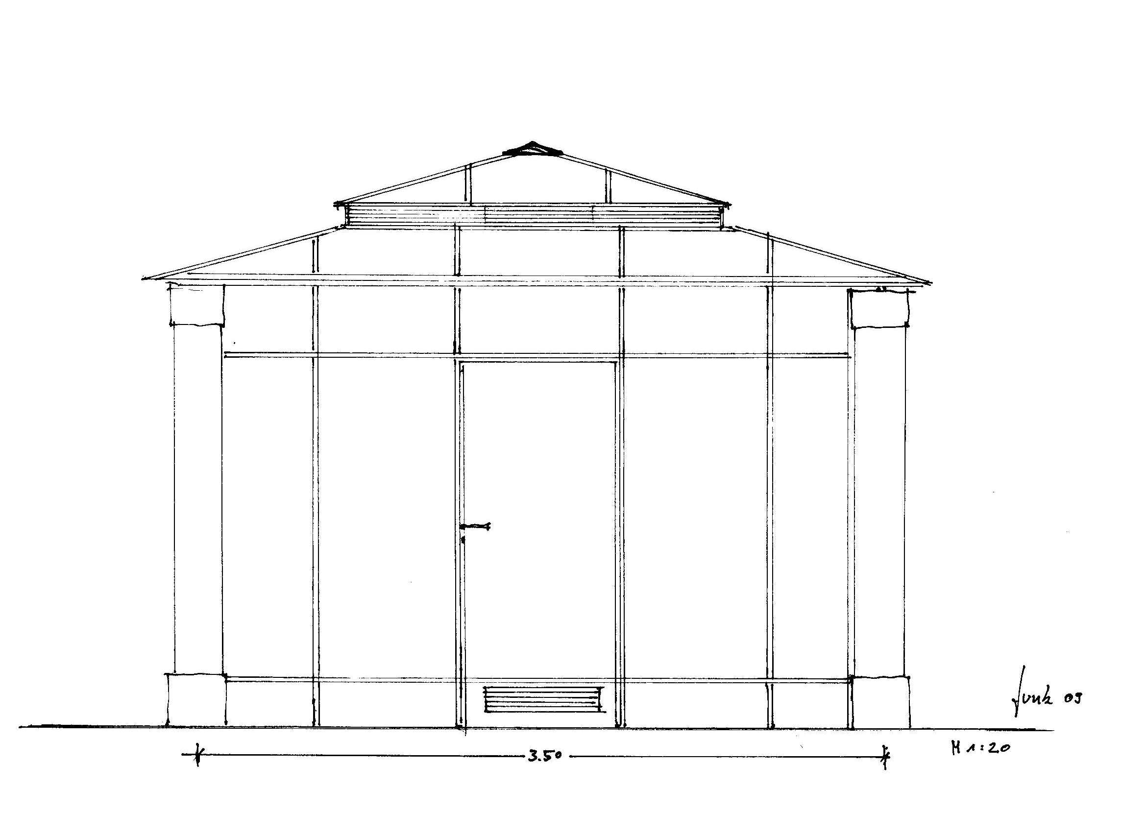

Du könntest den Aufwand des Selbermachens minimieren, indem du unterirdisch fährst (70mm HT-Rohr vergraben) und nur Schalter und Leuchte senkrecht nach oben anfährst.
Thilo M. schrieb: > Du könntest den Aufwand des Selbermachens minimieren, indem du > unterirdisch fährst (70mm HT-Rohr vergraben) und nur Schalter und > Leuchte senkrecht nach oben anfährst. So ähnlich hab ich das vor. Meine Profile sind nur 40 mm breit, da kann ich weder Schalter noch Steckdose ordentlich anbringen. Deswegen gibt es am Eingang einen kleinen Poller ( Energiesäule ) mit Lichtschalter, Steckdose und evtl. Thermostat für Lüftersteuerung. Von da gehts dann zum Kronleuchter :) und zum Ventilator.
So wird das aussehen.
Übrigens sind in diesem kleinen Glaspavillion, 3,5 x 3,5m groß, 192 Meter Edelstahlvierkantrohr, 186 Meter Aluprofil und ca. 800 Meter Dichtungen verbaut.
