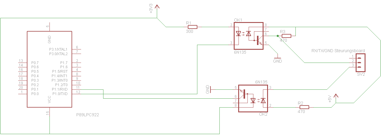

Hallo Leute, ich habe die Schaltung welche angehängt ist in Betrieb.
Der LPC empfängt nur Daten, gesendet wird eigentlich nichts, ist aber
trotzdem kommplett angeschlossen.
Nun ist es aber so das er ständig Daten empfängt. Nur nach einer Stunde
wird nichtsmehr verarbeitet und der Controller stellt seine Arbeit ein.
Wenn dann so 5 Tage weiter Daten auf ihn ein prasseln kann ich ihn
nichtmal mehr flashen weil die Device id nichtmehr auslesbar ist.(ich
verwende Flash magic). An der Software kann es nicht liegen da die von
mehreren Leute unabhängig im einsatz ist.
Kann es an der Beschaltung mit den optos liegen? hab ich da was falsch
gemacht, das der irgendwie langsam gekillt wird?

Wenn diese Fehlerbeschreibung zutrifft und das KEIN Softwarefehler ist,
fress ich nen ......

Kein externer Quarz?
Der interne RC-Oszi ist nicht besonders stabil. Möglicherweise läuft mit
der Zeit durch Temperaturänderung die Baudrate davon.
Um welche Geschwindigkeit gehts überhaupt?
Den RxD-Pin würde ich in diesem Fall auch noch einen Pullup gönnen. Der
interne ist relativ hochohmig.
