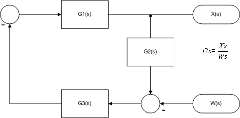

Hallo Leute, ich bin gerade dabei mich für meine RGT- Klausur
vorzubereiten und habe eine gegeben Regelstrecke schon soweit
vereinfacht, dass das (s. Anhang) übrig geblieben ist und jetzt weiß ich
nicht mehr weiter, bzw. was mich irritiert ist, dass das Eingangssignal
negiert wird (das ist doch so oder?) und dann weiß ich nicht was ich mit
der negation zwischen G1(s) und G3(s) machen soll, wird daraus einfach
-G1(s)*G2(s), vielleicht könnte mir ja jemand auf die Sprünge helfen.
Ich habe zwar eine Musterlösung für die Aufgabe, meine Vereinfachung ist
auch soweit richtig allerdings ist in der Lösung keine Negation.
Schoneinmal vielen Dank
Chris
P.S. Das sieht evtl nen bissl. merkwürdig aus weil ich es einfach auf
die Schnelle in Visio gezeichnet habe.

Hallo Detlef,
ich habe gerade nochmal geschaut, es fehlen keine Pfeile, ich habe aber
auch erst ein wenig gestutz. Aber es ist die Übertragungsfunktion, laut
Aufgabenstellung, G(s)=X(s)/W(s) gesucht. Daraus schließe ich, dass
w(s)= der Eingang ist und x(s)= der Ausgang.
Chris

Hey Oliver, cool super danke, soviel Hilfe hatte ich gar nicht erwartet,
aber meine Fragen sind jetzt restlos geklärt, und das beste es stimmt
mit der Musterlösung überein :).
