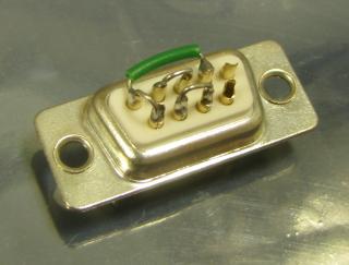

Hallo, ich habe folgendes Problem:
Ich habe mir wie auf dem Bild zu sehen einen Loopback-Connector für die
RS232 gebaut. Zusätzlich habe ich noch eine LED an den TX-PIN gehängt um
zu sehen ob das Signal auch wirklich rausgeht.
Daten senden klappt wunderbar (LED blinkt je nach Datenmenge kurz oder
lang auf)
Ich kann aber komischerweise nichts empfangen.
Ich habe alle Lötstellen überprüft, einen 2. Stecker gelötet,
verschiedene Software probiert und auch verschiedene Settings im System
(Baud-Rate, etc.). Komme einfach nicht dahinter...
Hat Jemand eine Idee warum der Empfang scheitert ?
Danke im Voraus

Sorry,
• Der Loopback Connector steckt direkt auf dem Serial Port am PC
• Als Testsoftware habe ich XMON und
• als Wächter Device Monitoring Studio im Einsatz
• Habe aber schon diverse andere Software getestet mit gleichem Ergebnis
Ich habe derzeit noch die Vermutung das die Verkabelung am Stecker
falsch ist, scheint aber laut verscheidenen Webseiten und Belegungsplan
alles i.O. zu sein

2+3 verbinden, beliebiges Terminalprogramm öffnen, passende COM
einstellen, beliebige Baudrate einstellen, Hardwarhandshake ohne.
Dann was eintippen, das muß angezeigt werden. Stecker abziehen und
tippen, es sollte nichts kommen.
Wenn beim tippen ohne Stecker was kommt: in den Einstellungen Lokales
Echo o.ä. suchen und ausschalten, sonst kommen die Zeichen mit Stecker
doppelt.
Terminalprogramm unter Windows zur Not Hyperterminal, übersichtlicher
TeraTerm Pro V2.3.
