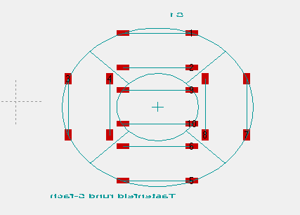

>Und gibt es für die Tasterkreis ein Targetlayout ?
Weiss ich nicht. Kann man aber leicht selbst machen (Anhang).

vielen Dank für die Hilfe :)
Mir ist gerade was aufgefallen. Target verzeiht die momentan die Layouts
so merkwürdig. (Bild im Anhang)
Jemand eine Idee woran das liegen kann ? (Zumal Target komplett frisch
installiert ist)
Mfg Yannic
